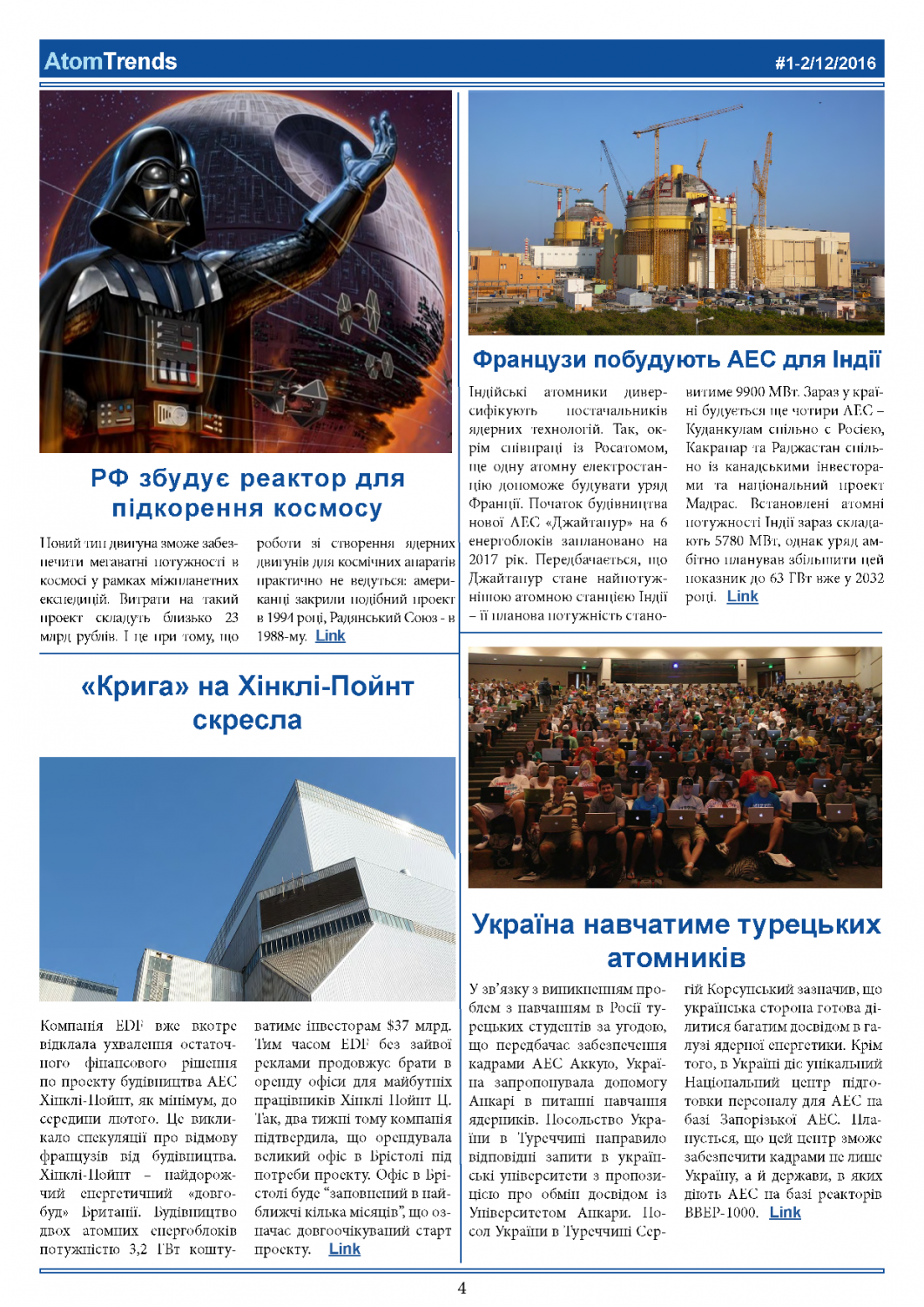

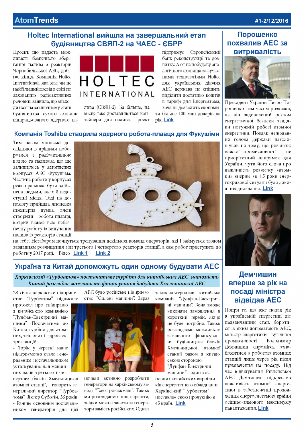

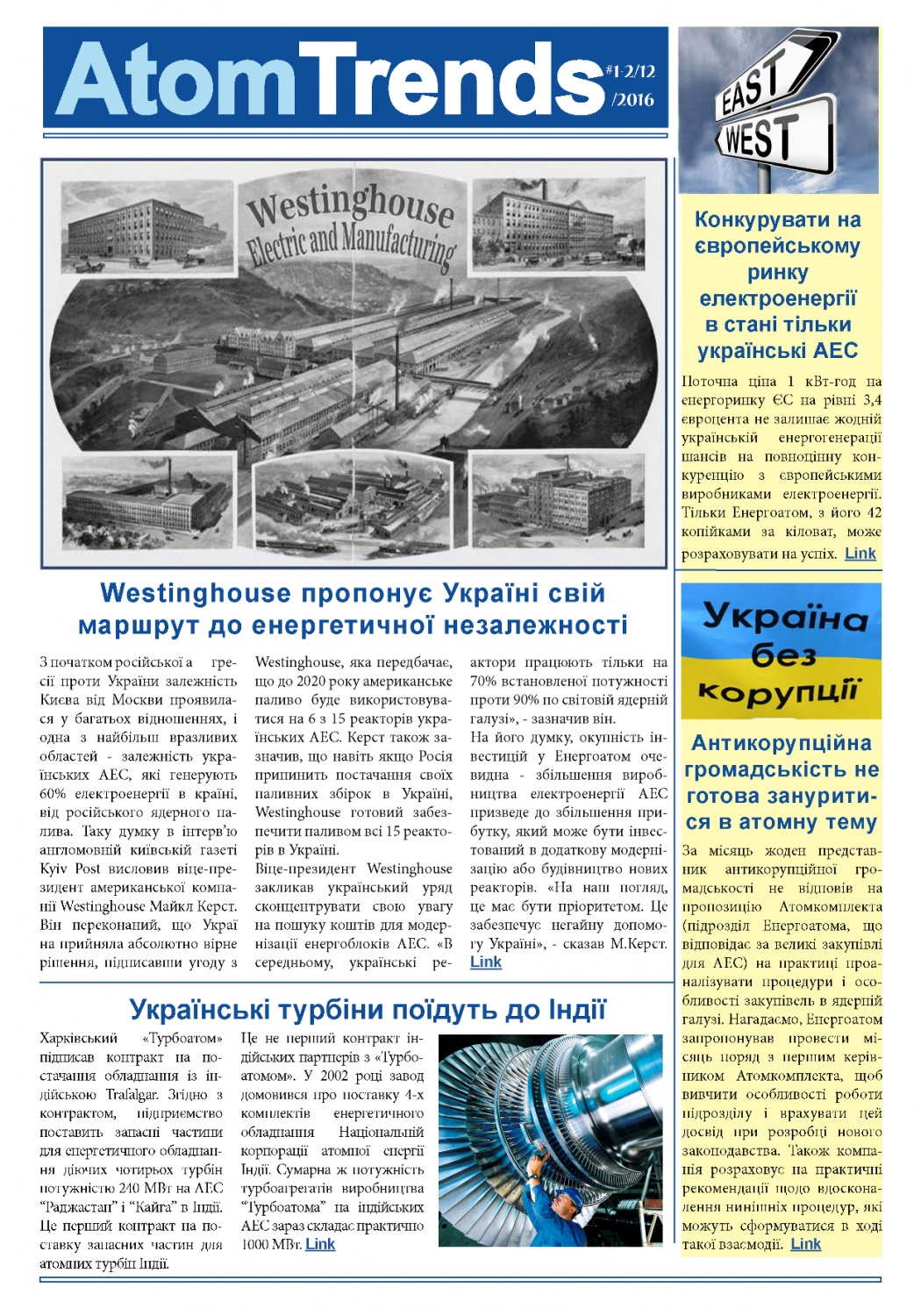

Анализ газеты
Nona
6
Пожалуйста, проанализируйте газету с точки зрения верстки
    1.6 МБ · Просм.: 1 129
    1.6 МБ · Просм.: 1 365
    1.5 МБ · Просм.: 1 338
    1.7 МБ · Просм.: 1 333
Astroaspid
Раздолбай. Дебошир. Мизантроп.
273
65
Ну, для начала, почему у Вас везде дефисы вместо короткого тире? Или я отстал от моды?
Nona
6
Нет, не отстал. Исправлю. Что еще? Дизайн? Верстка?
Astroaspid
273
65
Первую строку абзаца раньше было принято отбивать хотя бы на 2-3 символа:
http://pressa.ru/ru/reader/#/magazines/pravda/issues/09-2015/pages/1/
На второй картинке - перенос полслова на последнюю строку - ваще кошмар, это даже не висячая строка, а гильотина какая-то...
Nona
6
Спасибо. Жду еще замечаний, если они есть
2 647
"Це" оставленное в конце строки - малоэстетично. Желательно, чтобы цифра и счисляемое на одной строке были - "2015 год" и т.п. Очень плохо смотрятся короткие строки (меньше полстроки) в конце статей. Лучше воспользоваться втяжкой-выгонкой.
