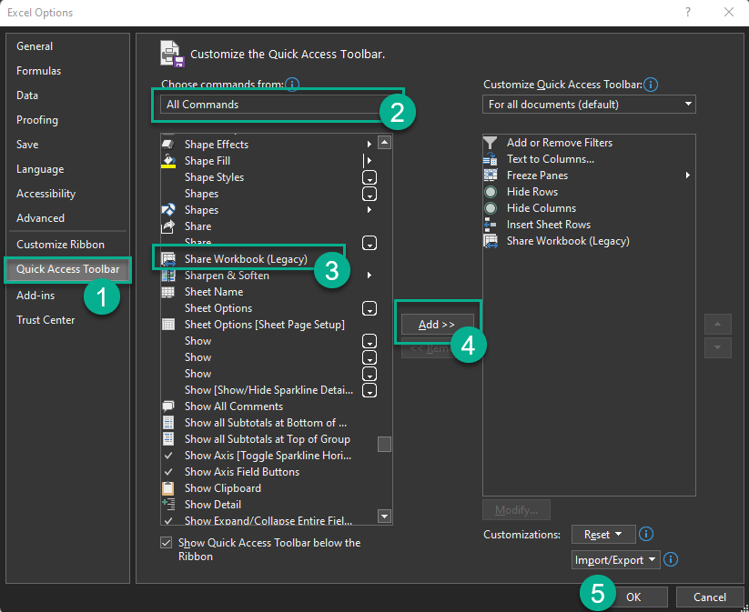

Наверное, многие знали, но не я. Поделюсь. Что-то не заладилось у меня в ван-драйве с одновременной работой в табличке, а справка/гугл выдавали несуществующий пункт меню, чтобы можно было работать в одном файле, если файл лежит где-то в локалке.
Оказывается, какая-то редкостная собака скрыла этот пункт меню. Его надо найти и установить в quick access *, и наступит всенепременное счастье.
* - также получилось установить в сам ribbon данную иконку команды.
