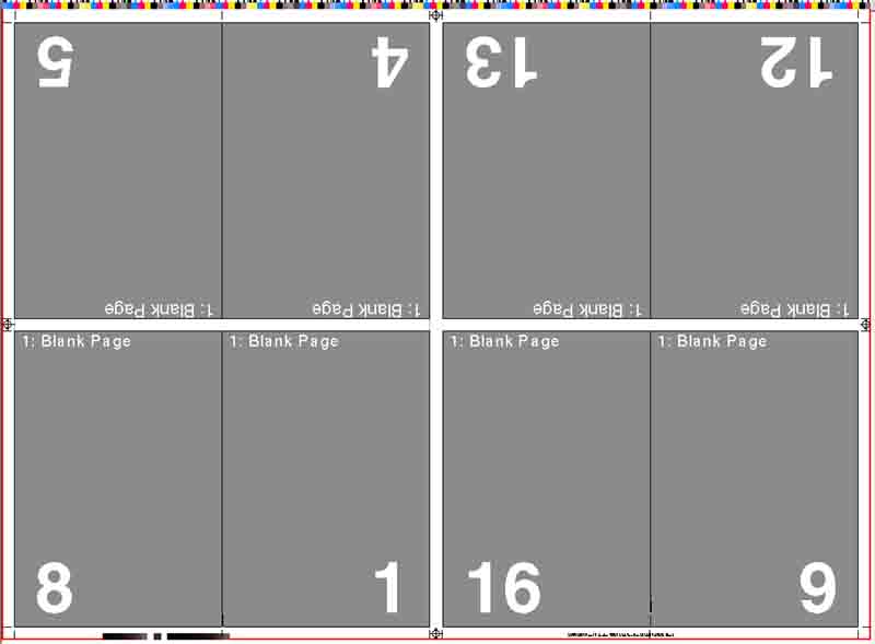

Нет, я имел в виду - 2 двусгибки на листе (классика для кбс) А1, например... В сигне это именно отдельные тетради, а в препсе - просто как-то расположенные абстрактные страницы.

Для КБС классика (по крайней мере для меня :) - 3-х сгибка 16 полос А4 на А1 формат :).
Хм, а принтскрин можно в студию? (как я понял 2 разные 2-х сгибки, а не одна двойником?)

Маленькие черточки внизу - метки подбора, при таком раскладе они "едут" нормальной лесенкой, то есть на следующем листе левая метка буде в 10 мм снизу. А в препсе была бы в 5. Это не очень критично для кбс (можно ведь сделать их слегка перекрывающимися), но фатально для вшра (метки в головах должны смещаться целиком и на большое расстояние)

я, в принципе в препсе толком не разбираюсь, но построил в нем пробную сигнатуру в две секции и у нее метки подборки не перекрываются. препс 4.2.
попробуйте приаттачить ваш темплейт из препса, может я чего понял неправильно?
Это еще почему? Потавьте большее растояние...
И фатально это не для ВШРА, а для людей... Или нет?
По поводу SignaStation?
А я вот все больше -наоборот :)
Препс лучше знаю, но это не суть вопроса!
Раскладывать можно хоть в Quark , при определенном опыте, но автоматизации не получится...
По моему мнению, при выполнении каждой работы надо исходить из задач, поставленных на данный момент, а не искать универсальное средство от головной боли.
И тогда, вероятно, что-нибудь получится!
