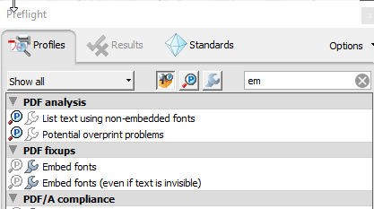

От того, что файл шрифта появится где бы то ни было, встроенным он от этого не станет. Наверное, надо ещё какие-то действия выполнить, или оно само?
Да, например

толку будет не много
Еще раз повторю, задачу
что бы правильно отображал
это решает, задачи встроить шрифт не было, но это первый шаг к ее решению. Следующий, если нужно, выше, без шрифта встроить его не получится.
