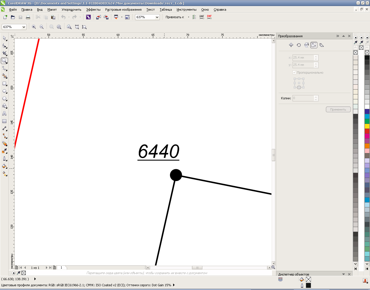

В X6 кстати все пучком
Fanity
23
4
Да и в Х5 всё нормально. Если сомневаетесь, прикреплю скриншот

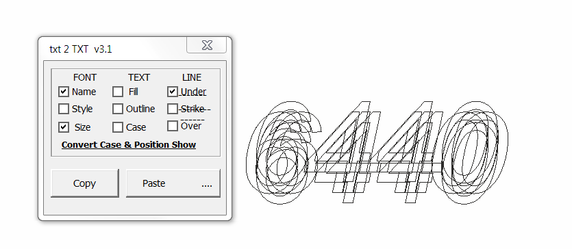

Можно попробовать провести замену текста макросом макросом
т.е. вы создаёте образец с нужным форматированием - шрифт, размер, почеркивание - копируете стиль
затем выделяете - весь текст, кроме образца - и назначаете всему тексту стиль с подчеркиванием
беда в том, что у вас там винигрет - и придётся цвет заливки не трогать - белое останется белым - и не будет видно
Реакции: izrukvruki
33 276
Ну я так понимаю, что какая то программа таким заднепроходным способом пыталась белую обводку смоделировать - миллион копий белого текста под надписью. По хорошему вычистить весь белый текст а на остальной нормальную человеческую обводку поставить

Дорогие друзья в X5 все отлично загрузилось.
Fanity спасибо!​
