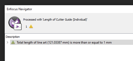

Загляните внутрь экшена чтобы докрутить функционал.
Результат приблизительный, погрешность большая, но более менее нормально для предварительных проверок.

Всем огромное спасибо за ответы. Теперь у меня в наборе экшенов и уже в работе один для суммарного расчёта всех путей плоттера и ещё один дубликат для вычислений отдельно взятых операций. И кстати о точности измерений: если кореловский макрос "периметр" считал до сотых долей, то Enfocus PitStop выдаёт ровно туже цифру только с округление до десяти тысячных. Получается ещё точнее)
