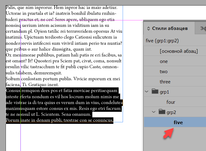

Подскажите, как обратиться к стилю параграфа (five), который может быть внутри группы (или в группах с подгруппами) с любым названием?
var myDoc = app.activeDocument;
var mySel = myDoc.selection[0];
app.findGrepPreferences = app.changeGrepPreferences = null;
app.findGrepPreferences.appliedParagraphStyle = "five"; // -???
mySel.changeGrep();
759
647
app.findGrepPreferences.appliedParagraphStyle = myDoc.paragraphStyleGroups.item("grp1").paragraphStyleGroups.item("grp2").paragraphStyles.item("five");
