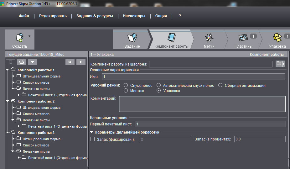

Как создавать новые печатные листы в Signa Station в режиме Упаковка?
Yaroslav0
Подобный вопрос уже обсуждался в архивной теме. Но там нет ответа на этот вопрос. Есть только совет сделать новые компоненты работы. Это получилось. Но может есть возможность делать именно несколько листов в одном компоненте?

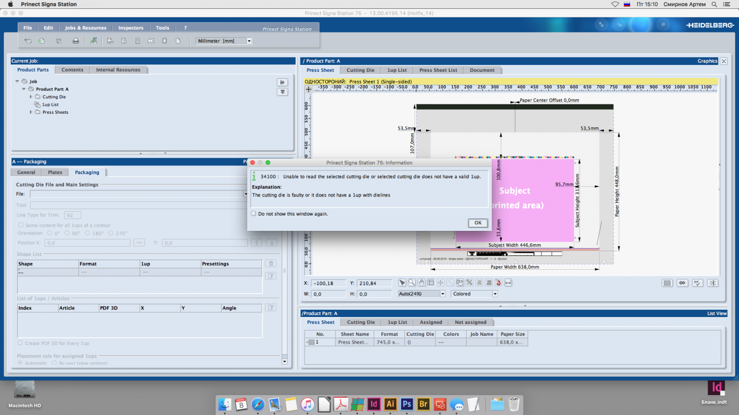

Скажите лучше как ему штамп скормить? Не жрет иллюстратор хоть убейся
Штамп должен быть в формате *.cf2 Это не просто чертеж, это как бы описание штампа. Делается например в Prinect Package Designer или esko ArtiosCAD
PDF тоже воспринимает. ai., если не ошибаюсь, не старше СS6.

СF2 если работаем в режиме пэкеджинг
В режиме пэкеджинг про можно скормить и епс и аи и пдф.
Работа идет через распознавание штампа и разделение его на ван-апы.
См. мануал!
Листы можно добавлять в режиме монтаж. Перетаскивая штампы на лист.

Можно ли сделать шаблон спуска под упаковку (шкалы, штамп и т.п.)
И на основе него много листов. Где только контент будет отличаться? Ну и если в шаблоне что-то меняется, то меняется везде.
Делаю через добавление компонента работы, но уж больно неудобно.

G1n
42
5
