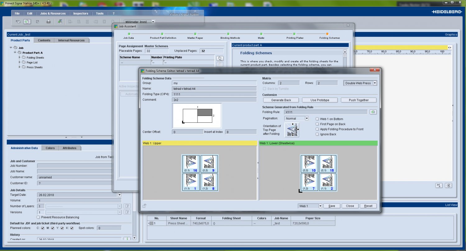

Помогите люди добрые не могу найти настройку как сделать в сигне монтаж Тетрадь в тетрадь тоисть 1 тетрадь 8 стр. Мне надо в одну тетрадик добавить середине второй тетрадик итоге должен быть 16 страниц
disk1968
122
30
По моему надо делать новую схему с использованием рулонов. 2 рулона 2х2 пронумеровать как нужно по кукле (бумажкам сложенным как надо и пронумерованным). Правда проблема с обозначением листов возникает оба рулона считаются одним листом. Можно вставить в метку [WebName], будет надпись Рулон 1 и Рулон 2.

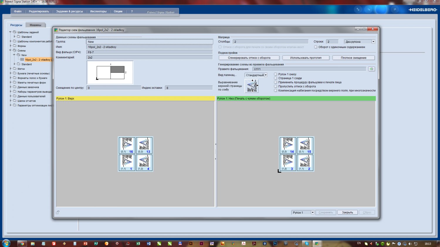

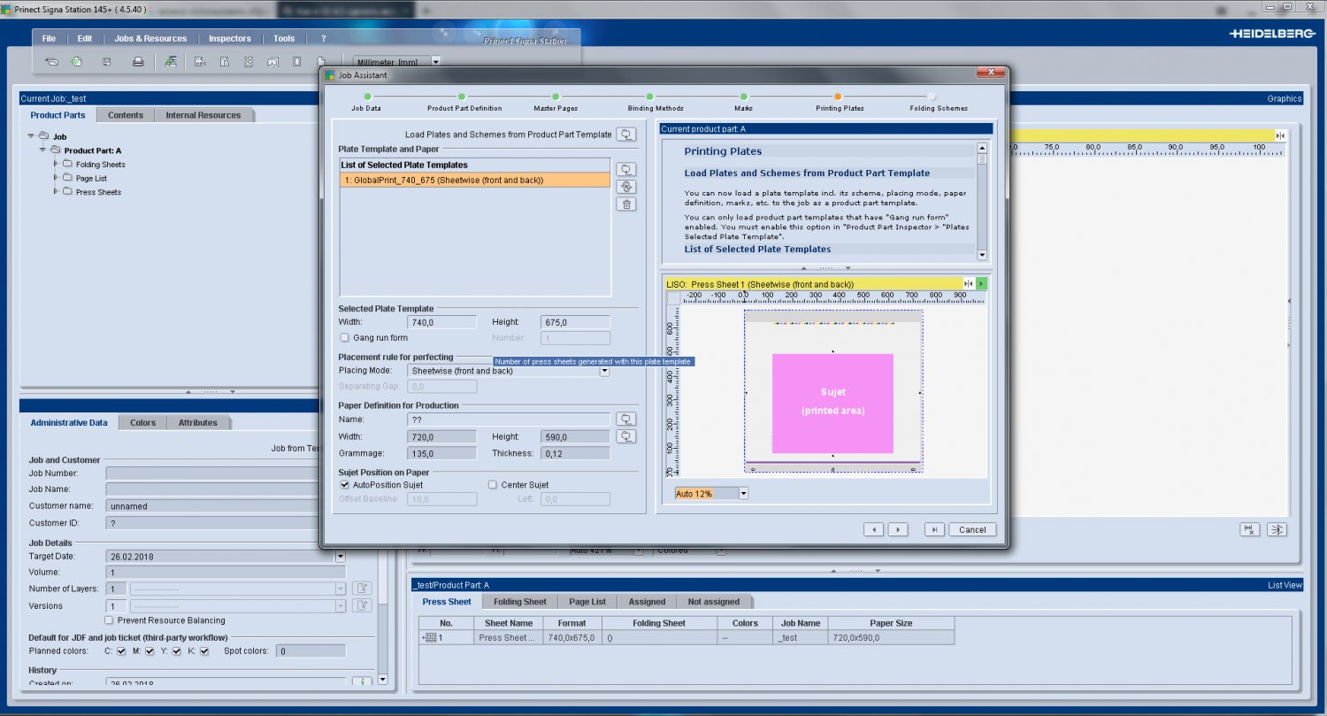

Здравствуйте я сделал как на картинке но не получается Вы еще где то настройки не меняли? вот мой графика посмотрите пожалуйста может я че то упустил? СПС ЗА ВАШ ОТВЕТ

На первой картинке по моему нумерация полос не правильная. Надо в ручную на новой схеме пронумеровать полосы на обоих рулонах. По Вашей нумерации получается два листа сложить друг на друга потом сфальцевать два раза. А как я понял Вам надо оба листа сфальцевать в два сгиба а потом вложить один в другой.

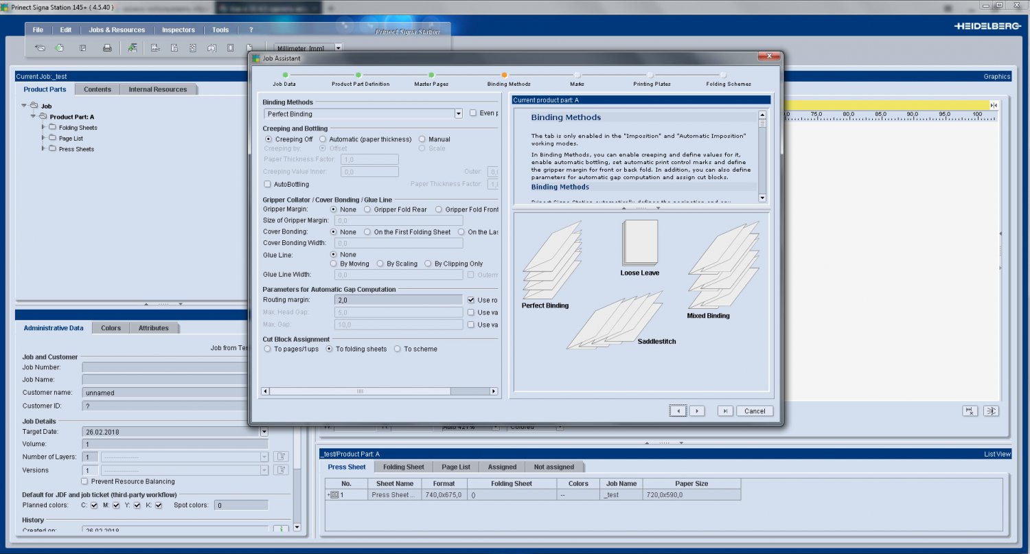

Это делается через Mixed Binding и стандартную двухсгибную схему....
Вручную нумеровать? Увольте...

Да так правильно! Я думал схема может быть односгибной с вкладкой или с нужным количеством фальцев но без вкладки. Спасибо.
