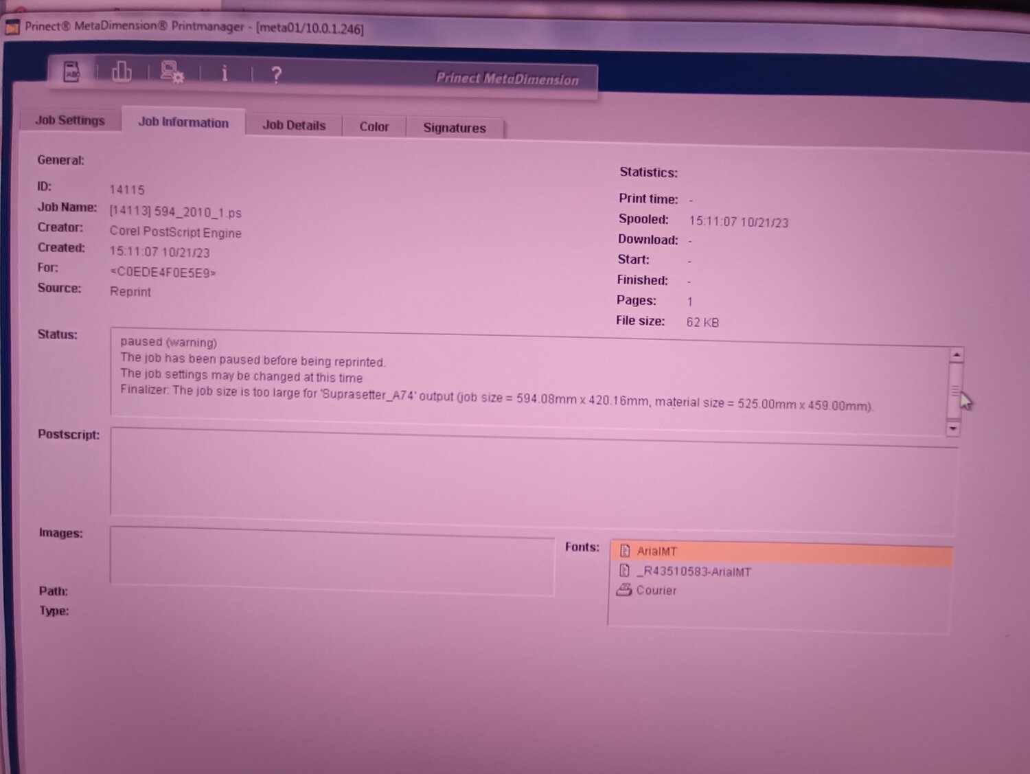

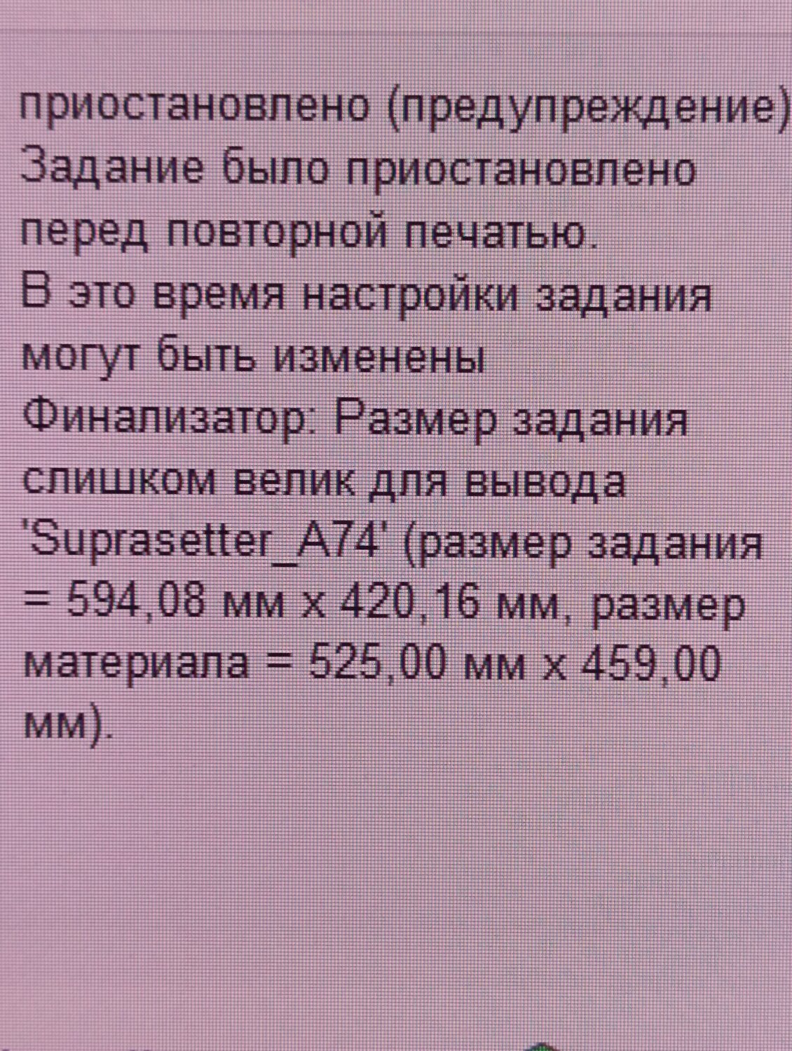

Здравствуйте, столкнулся с такой проблемой, гнал я спокойно А3 формат пластин на SUPRASETTER A74, подвезли А2 формат пластин пропускаем файл pdf через meta dimension и выдаёт ошибку, прикреплю скрин, кто нибудь подскажите пожалуйста что делать, в силах ли самоучке самому это исправить, как запустить файл на большой формат

самоучке поправить можно, только нужно самоучиться.
Где-то должны прописаны быть форматы пластин.
1. На выводилке надо завести материал соответствующего размера и всяких разных свойств. Если материал такой же как и раньше, но просто другой размер, то можно скопировать прежний материал и отредактировать в нём размер.
2. На метадименшн надо завести хотфолдер (если всё прежнее кроме размера - тоже копировать прежний и редактировать размер).
Реакции: Roman174
Здесь неправильно написал: правильно будет выбрать новый материал, а размер уже будет тот, что прописан в новом материале.
