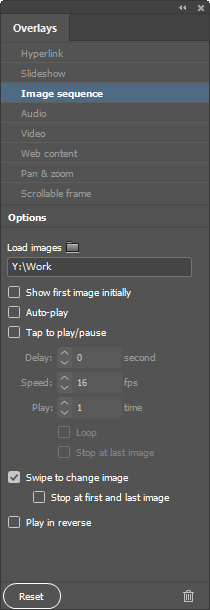

ок. Значит в 2019 Индизайне можно. А экспортировать такой документ нужно в интеративный пдф?
sashamo
541
10
Что то я недопонял. Іmage sequence есть такая панелька. Все делаю как в инструкции но экспорт в интерактивный pdf результата не дает. Подскажите в какой формат нужно экспортировать чтоб увидеть картинку с ефектом смены фотографии?
