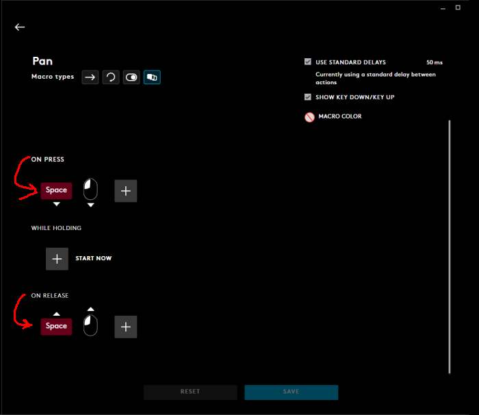

Зажатие (on press) впроде норм работает, пробовали так?

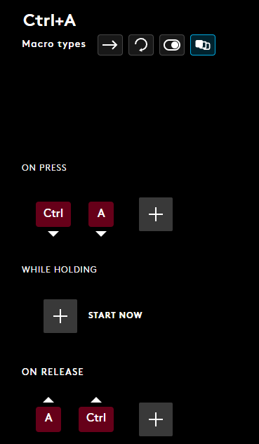

Пробуйте ctrl+a как-то так:
Если полностью клавиатуркины шорткаты, то может придется вставить delay и поиграться с ним.
Это про Win. Но если проблема похожая, то вполне возможно и на маке апп так же работает.

На винде всё работает нормально.
У вас, кстати, не Logi Options+, а, скорее, что-то игровое. Задержки пробовал — не работают.
1 834
Да, очевидно. У меня G Hub, options+ мне вообще не зашел.
Просто отметил, что работа старого софта почему-то отличается от нового.
