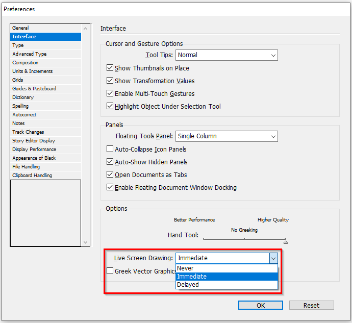

Верный ответ Если хочется без задержки, то поменять значение Настройки -> Интерфейс -> Интерактивное отображение на экране на Без задержки.
Возможно, просто в CS5.5 так и было перенастроено. А по умолчанию там стоит С задержкой.
