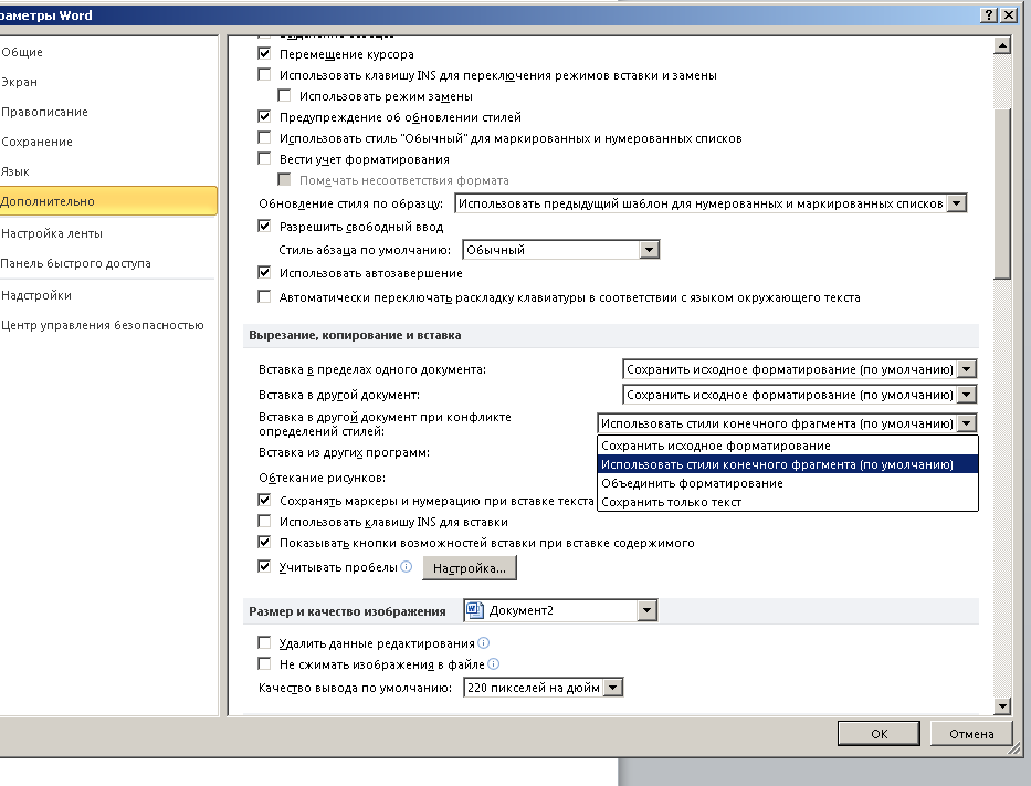

Мне для журнала присылают авторы статьи, каждая отдельный файл, а бывает и несколько файлов. Мне нужно все это дело отправить корректору, для распечатки и предварительной проверки некоторых фрагментов. Я все файлы перевожу в pdf (имена называю в соответствии с нужным порядком) и все объединяю в один файл. Но тут не нужно редактировать.
Если нужно слить в один файл для редактирования (мне нужно для вставки в индизайн), то вставляю все в новый файл через кнопку
Форматирование символов сохраняется частично (жирнота, курсивность, индексы).
23 562
12 529
Тоже самое доступно в контекстном меню, правда надо выбирать нужное. Глобальную настройку я предпочитаю оставлять по умолчанию, хотя часто использую другие варианты.
