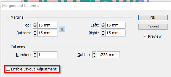

Наверное это
Реакции: Gerasim и densen

Попробовал все пункты повключать — не помогло, всё равно объекты к размеру полосы набора привязаны (двигаются).

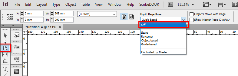

Вот так пробуйте. Переключение в Off прекращает движение объектов.

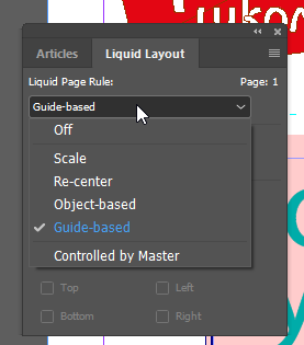

"Жидкий макет" делаю в ОФФ — не помогает. Не пойму, в чем дело. У двух человек работает - у меня - фиг. Как только в Layout меняю значения Margins - всё ползёт. Что я делаю не так?
