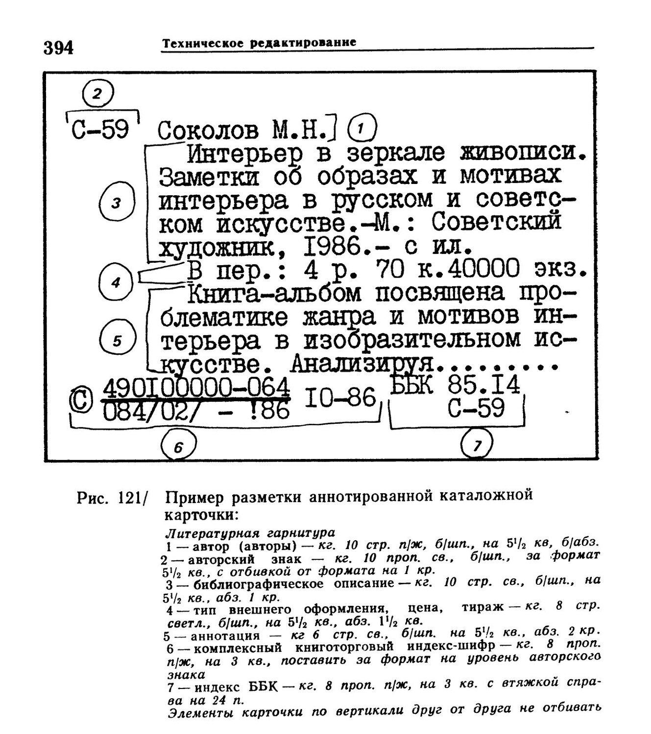

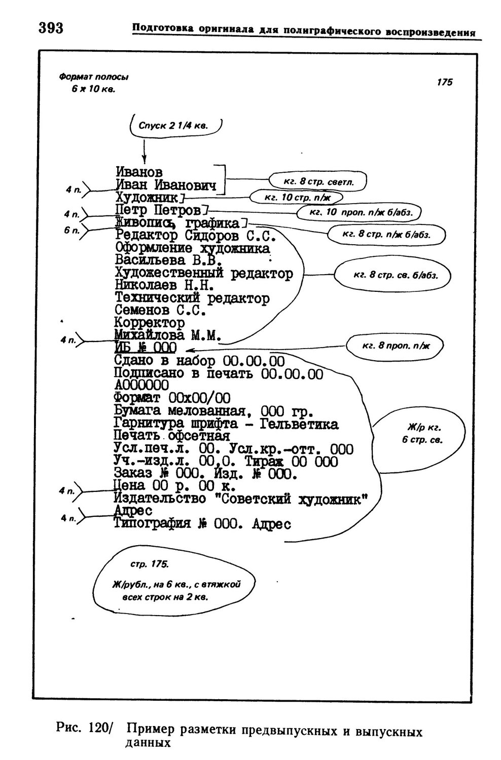

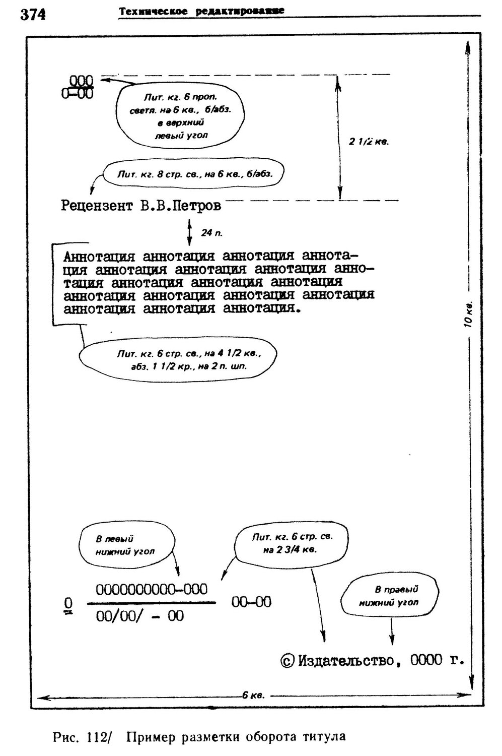

Вот ещё типичная разметка этих элементов (и концевой полосы до кучи, чтобы два раза не вставать) техническим редактором в старопрежние, зарегламентированные по самые не балуйся, времена (по справочнику Гиленсона 1988 года). Ещё раз повторю, что все кегли - по металлическому набору (Дидо):
Реакции: Linxy, greenSnake и d2-a
d2-a
94

Спасибо огромное. -) Сейчас ка-а-к редактору зашлю!
Помнил именно эти числа, а вот где об этом читал - забыл. -(
