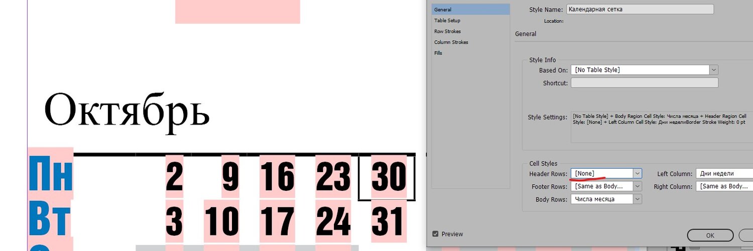

Скорее всего накручено со стилями, если выставить таблице Cell Styles для Header Rows: None, обводка сверху появляется, как и какая-то полоса:

DenSen, действительно, таким образом сработало! Видимо, стиль заголовочной строки задавливает применённый вручную стиль ячейки.
