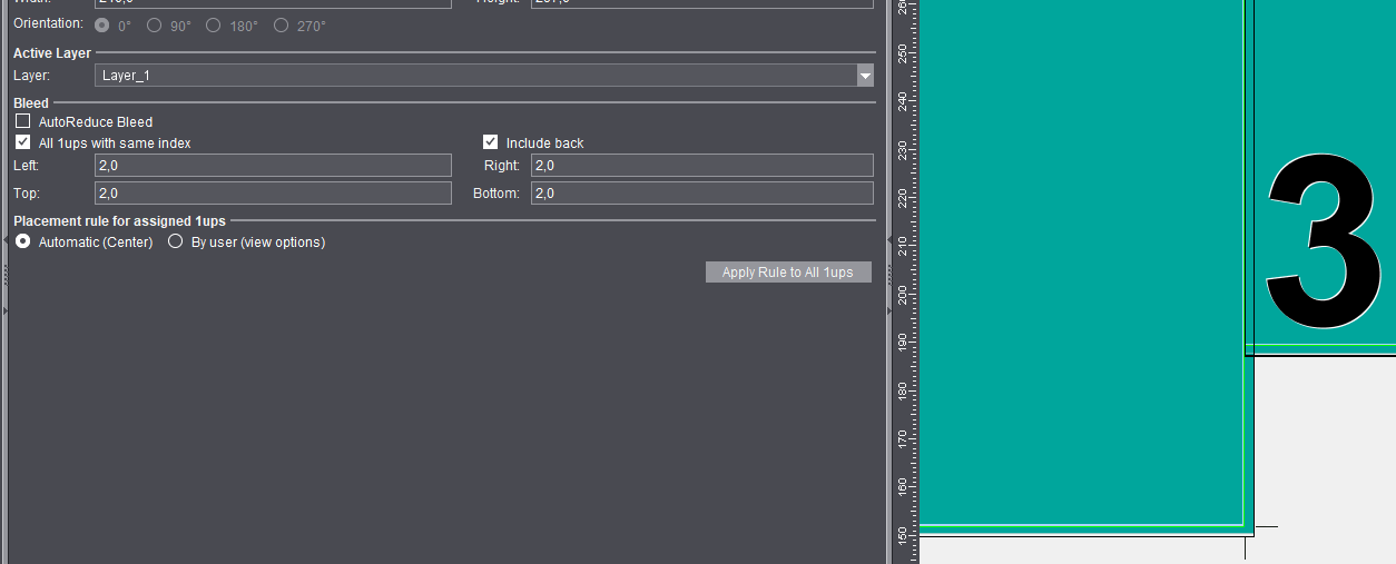

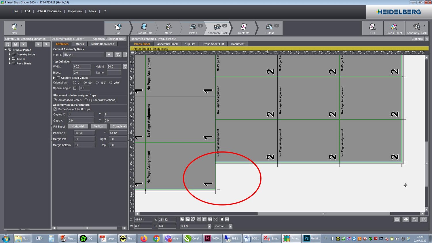

Добрый день! Имеет ли решение проблема (возможно уже обсуждалось, но я не нашел):
Имеется несколько Assembly blocks c одинаковым фоном навылет, но разными размерами.
Внутри все блоки режутся с одинарным резом, но снаружи блоков должны быть обрезные поля, т.к. фон сделан под обрез
На местах стыка пропадает обрезное поле.
Размер бумаги не позволяет сделать двойной рез внутри блоков и на местах стыка, а их несколько. Все впритык. Может, есть решение?
