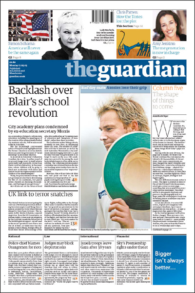

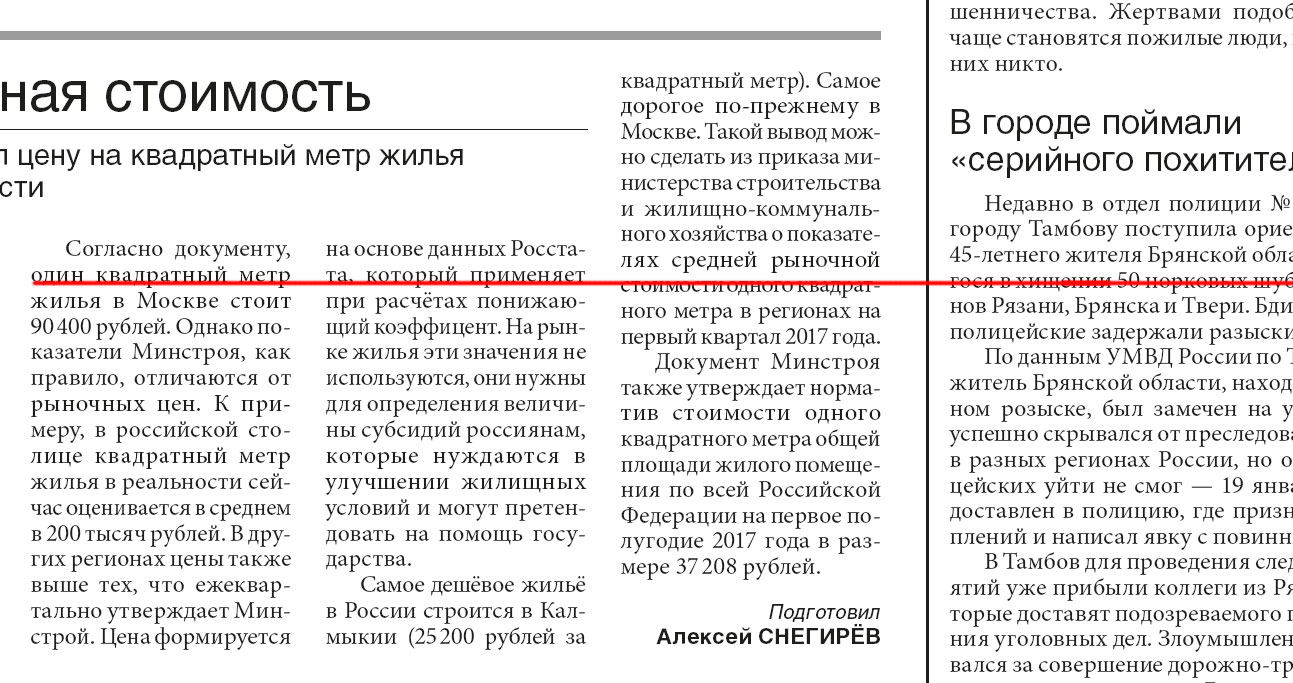

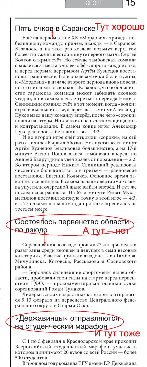

Абзацный отступ после заголовка не нужен. И они у вас огромные -- аж в три знака!
Шапка... хм :( "но комментс"
Голубым по синем (на) ... хм. И что с пробелами в названии?
Apec
Кавычек командир
21
Вдохновился)
Тоже) Там 30% пробел.
@Apec, раз уж вы вдохновляетесь хорошими примерами, то внимательно изучите отношения величин шрифтов для текстов разного уровня. И розовый – там не месте. Голубой на синем – ОК. Но шапка в целом маловата. И главный снимок лысого – бОльшую часть снимка занимает совершенно неинформативный пиджак. Это очень плохо. Главный снимок номера нужно тщательно подбирать и кадрировать.
Это фото просто из фотобанка, в реальности подходим ответственно. Собственно, это вообще набросок, сделанный где-то за час (в голове думался, может, день-два). Понятно, что требуется доработка.
Но всё-таки, в каком направлении посоветуете двигаться? Мы маленькая городская газета, мы не можем нанять крутую дизайнерскую фирму для создания макета, поэтому всё сами, учимся, стараемся. И времени создавать что-то принципиально новое тоже нет, у меня ещё две газеты, книга и всякая хрень типа визиток. И уж тем более нет времени работать в двух или более направлениях. Но сделать то, что есть лучше хочется. Какой вариант полосы стоит дорабатывать, первый или второй?

если вы не видите разницы меж вашими вариантами и приведёнными "невашими" скриншотами - то никуда.
Я вполне вижу разницу, хотя, может, и не всю.
Знаете, я хотел в конце поста добавить просьбу не писать писать подобных сообщений, но решил, что люди и так понимают их бесполезность. Я нормально отношусь к критике, но всё-таки выкладывал файлы в расчёте на конструктивную критику и полезные советы (которые были, и за которые я благодарен), а не советы "газетный дизайн - не твоё, иди в дворники".
а если видите - то почему не переделываете?
вам Дмитрий вполне конструктивно написал.
и?
Я ж не метеор. Работа на работе осталась, до понедельника) Чтобы переделывать, хочу понять что, в этом и прошу совета.

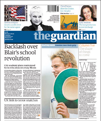

я вам предлагаю тупо пока повторить последний вариант из "неваших" скриншотов)))
Apec
Кавычек командир
21
Невозможно, формат не тот) Ну и вообще не люблю я как-то совсем уж тупо копировать-то.
))) не любите - творите!
но у вас оба варианта чрезвычайно плохи.
пысы. вы думаете, когда художников ранее (да и сейчас) заставляют копировать полотна мастеров - это от дури?
даже если у гвардиан отрезать подвал (и будет ваш формат) - всяк лучше, чем ваши варианты.
вот и думайте - чем)))
