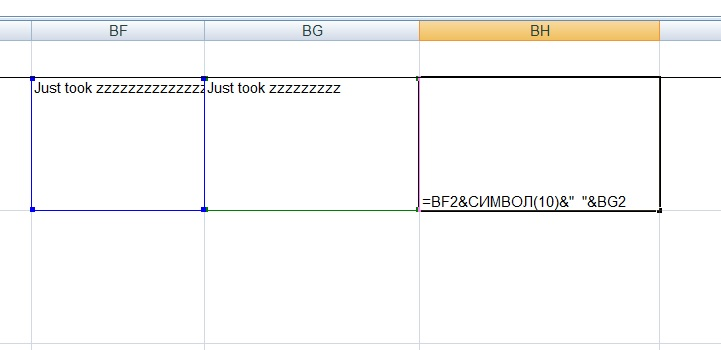

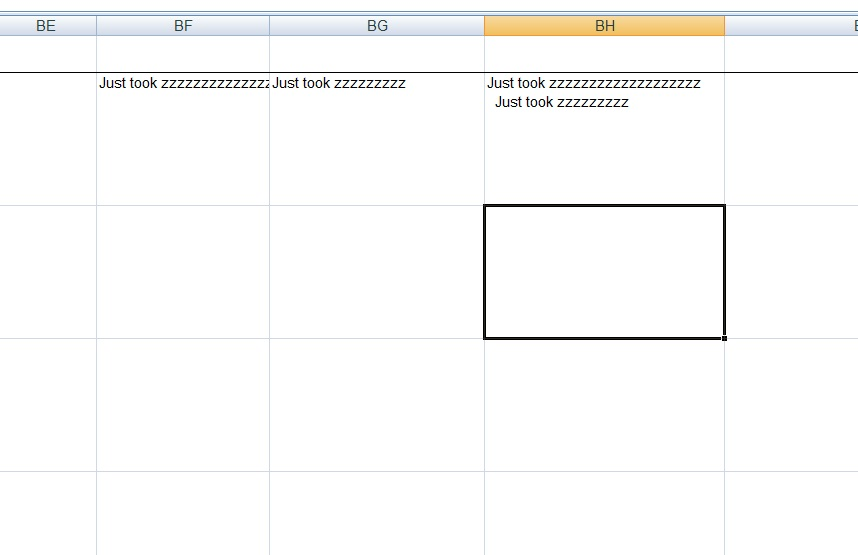

Здравствуйте...! Не пойму откуда берутся кавычки....как их можно убрать?
"Just took zzzzzzzzzzzzzzzzzzz
Just took zzzzzzzzz"
к одной ячейке прибавляем другую через СИМВОЛ(10)
формула в ячейке...
=BF2&СИМВОЛ(10)&"  "&BG2
    29 КБ · Просм.: 179
    36.8 КБ · Просм.: 180

если ячейку скопировать и вставить в блокнот то текст будет с кавычками...)))
а они мне совсем не нужны...)))

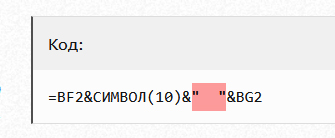

Вместо вот этой конструкции, которая выделена красным
попробуй использовать дважды (у тебя же там два пробела?) вот такую штуку
СИМВОЛ(32)
СИМВОЛ(32)
дело не в пробеле а именно в этом СИМВОЛ(10). те без него все Ok!
но как только он появляется в формуле сразу откуда то берутся кавычки...
а пробел я так просто поставила для кучи...он на кавычки никак не влияет)))

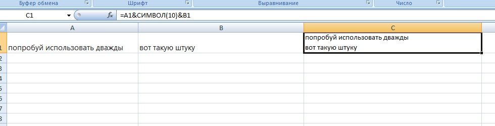

скопировано из блокнота
"попробуй использовать дважды
вот такую штуку"
скопировано из Excel
вот такую штуку
  • New Лист Microsoft Office Excel.zip
    7.3 КБ · Просм.: 189
    53.7 КБ · Просм.: 181
