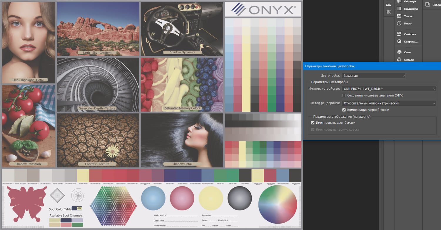

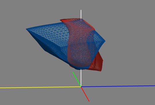

Сравнение с построенным мной профилем для Ricoh 430DN (синий) (Керамический тонер, ритуалка).

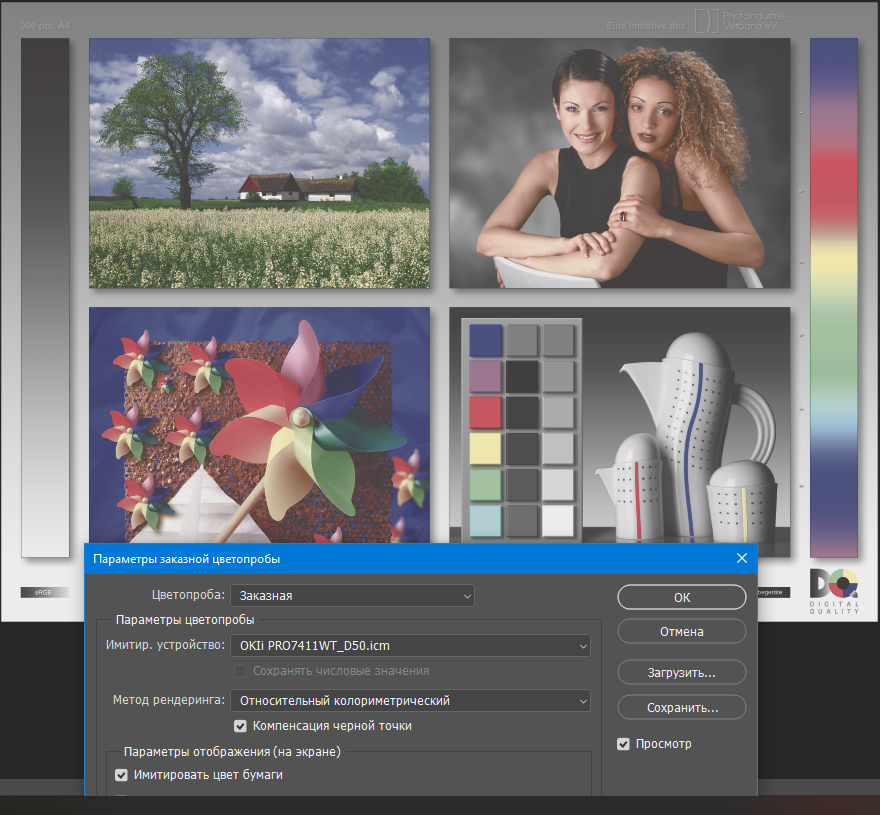

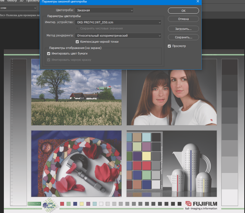

Вот собственно скрины экранной цветопробы из Photoshop по построенному мной профилю
oki pro7411wt (печать белым в настройках драйвера активирована).​

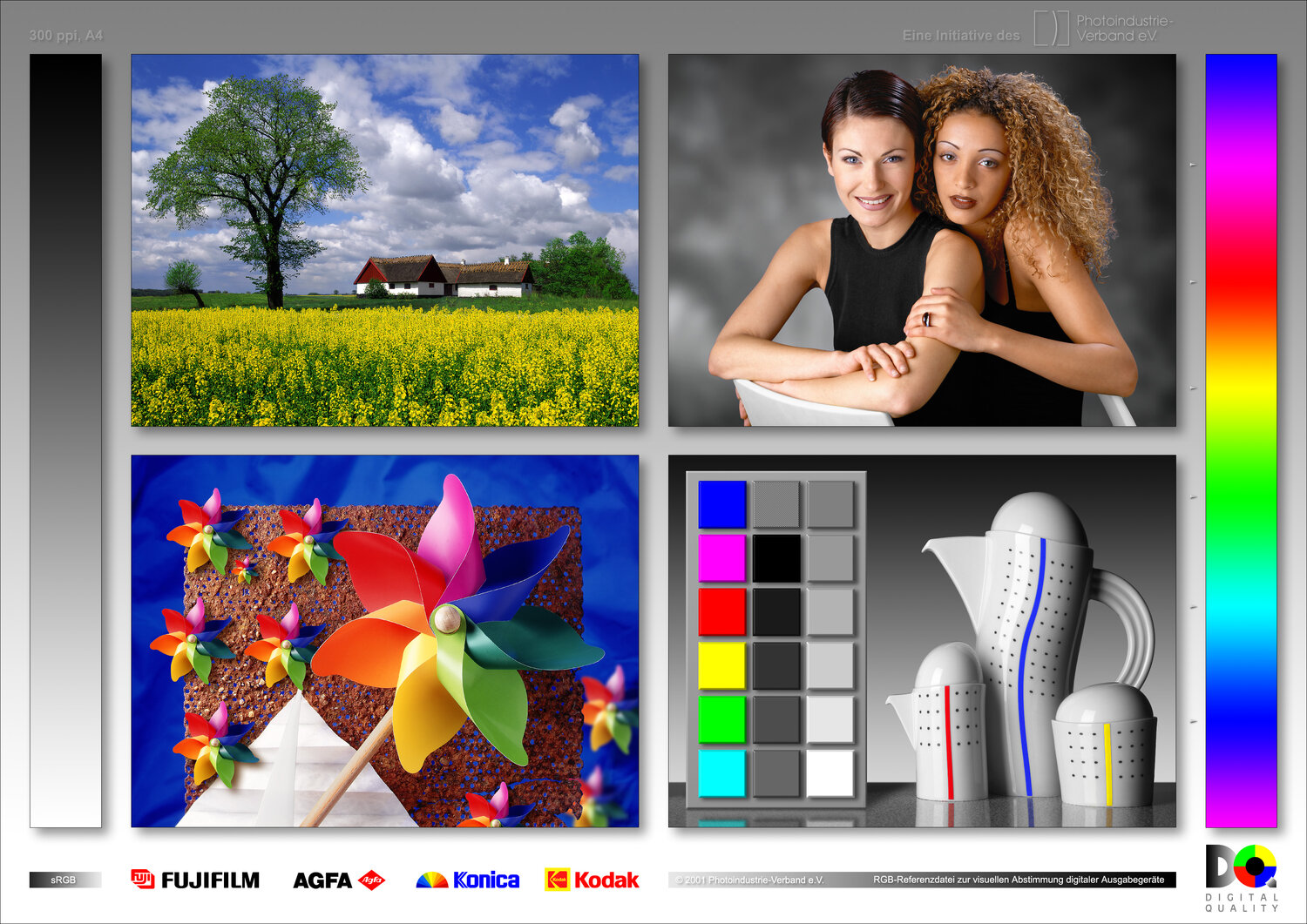

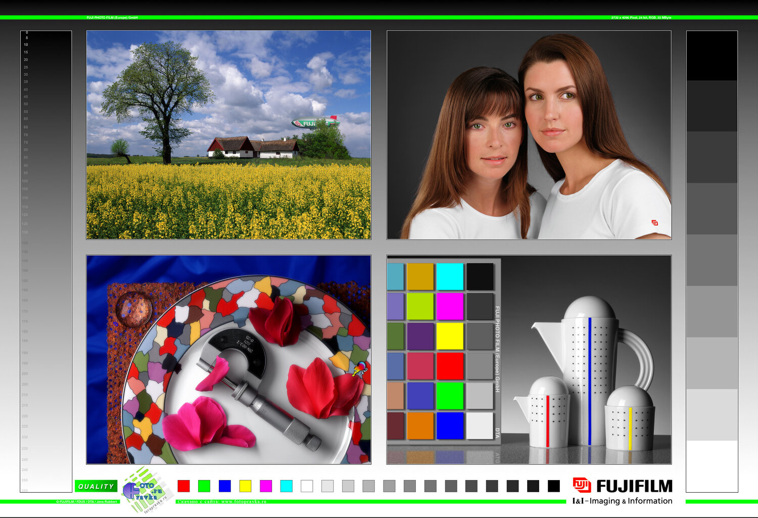

Оригиналы двух тестовых изображений. Первое изображение в cmyk и не дает загрузить.
