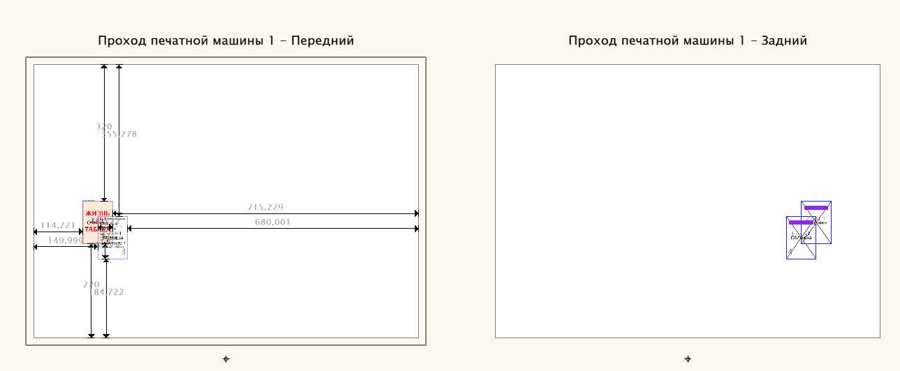

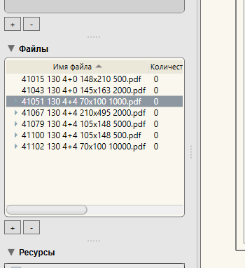

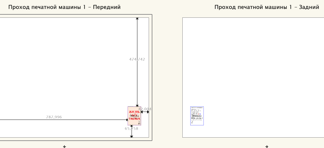

Проблема заключается в том, что при перетаскивании файла из блока файлов
на страницу верстки получается 4 страницы
Хотя в файле 2 страницы, при том 1 страницу как и положено он делает первой, а вторую переносит в третью
Если сначала создать Независимую область с 2мя страницами, то файл помещается в область верно
Такое впечатление, что где то нужно отключить параметр 4 страниц
Где об этом можно почитать? Или может кто подскажет?

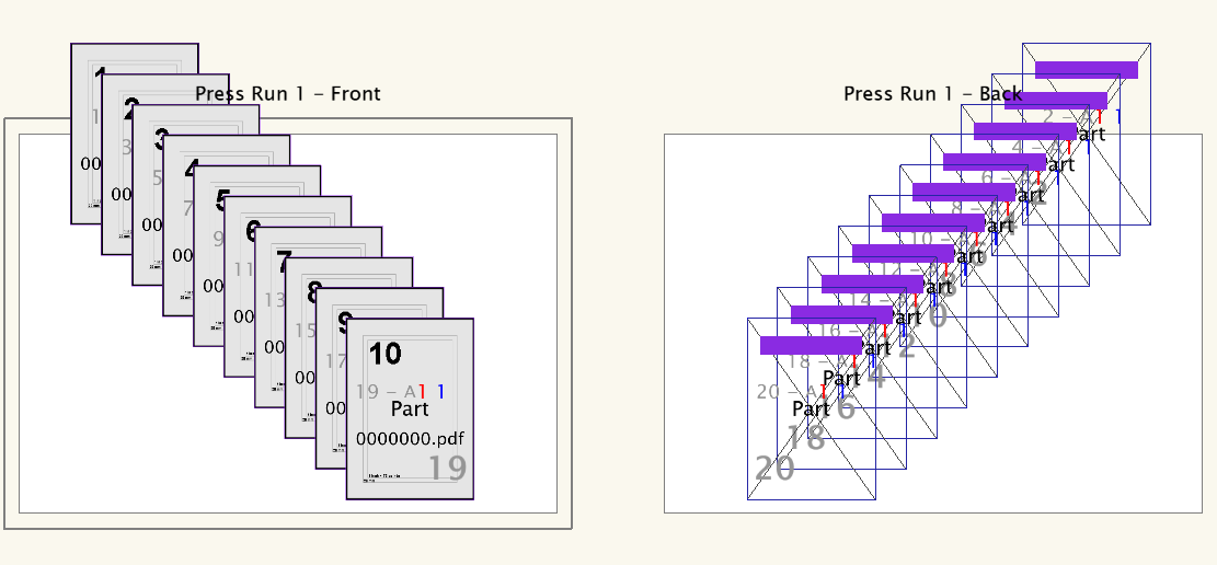

2-10 файлов перетаскиванием ещё терпимо.
а если 50-100?
поможет AutoGang Ctrl+Shift+A
qzmin
109
60
поможет AutoGang Ctrl+Shift+A, конечно же с предварительным разбором принципа работы и настройки под свои нужды.
а на небольших сборниках попробуйте сначала перетащить на монтаж ПЕРВУЮ страницу изделия и тут же ВСЁ изделие перенести на уже помещённую первую страницу
