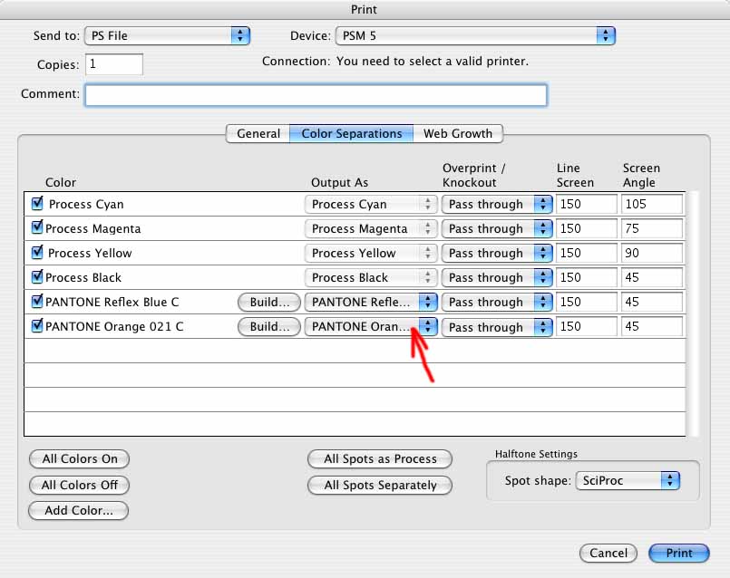

Ответ: Preps и Pantone
aspirin сказал(а):
Руками перекрасить в Иллюстраторе нельзя, к примеру?
Сложно и долго -)))
Пусть есть в работа с пантоном Reflex Blue и шкала с Orange (к примеру-). Надо всего-то переопределить один пантон на другой. Можно сделать в диалоге Принт-Колор Сепарейшн. В месте, указанном красной стрелкой, указываем вместо Orange - Reflex Blue. См. рис.

roustem
16
to aspirin
Перекрасить то конечно можно но как угадать какая палитра использована C, CV, CVC, CVP... да и потом одни и те же пантоны покрашенные в разных программах воспринимаются Preps-ом как разные пантоны.
