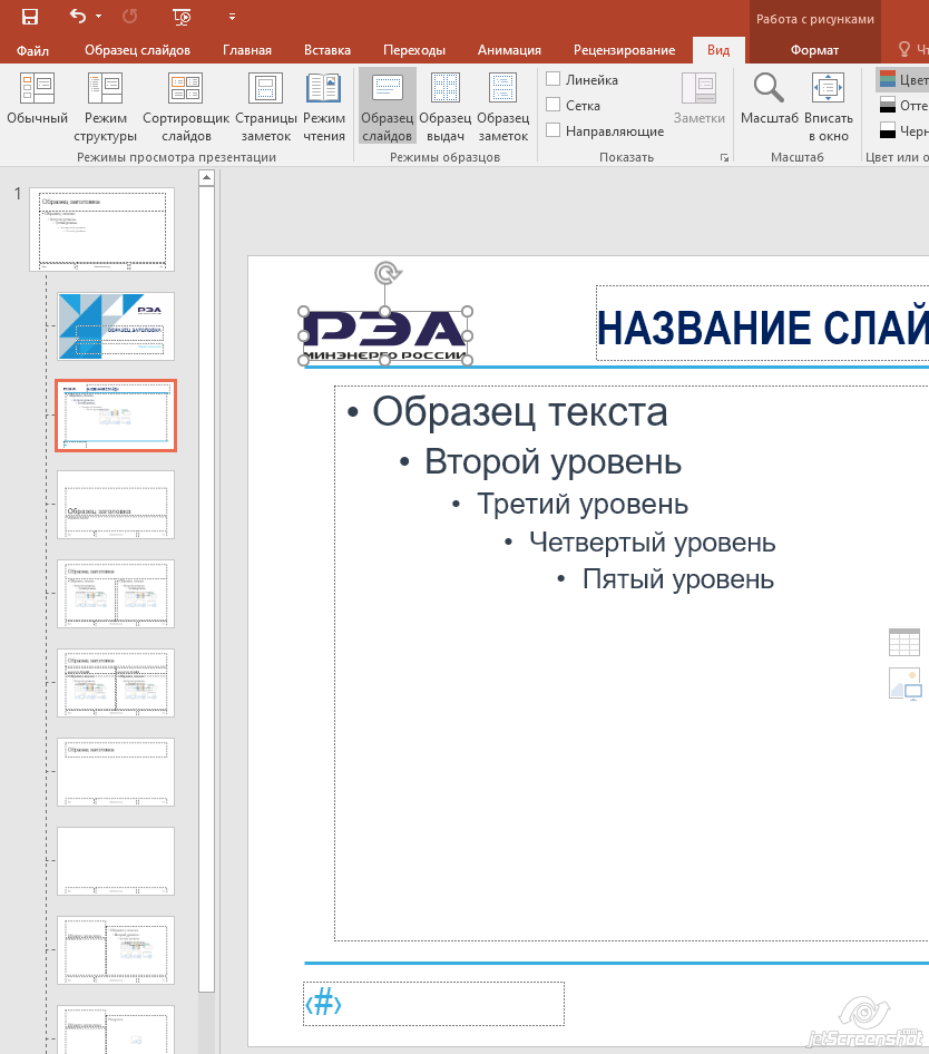

На мастере, поди.

Это фон, его можно: сохранить, поменять, удалить. ПКМ и дерзайте.

pptx-файл является обычным zip-архивом. Смените расширение файла на zip, в архиве по пути "Шаблон_РЭА2.zip\ppt\media" находятся оригиналы объектов, которые можно изменить, сохранить и потом вставить штатными средствами PowerPoint в презентацию.
А в самой презентации ненужные объекты можно удалить, отредактировав их через ПКМ.

Можно отредактировать структуру, например, второй страницы (все элементы двигаются):
