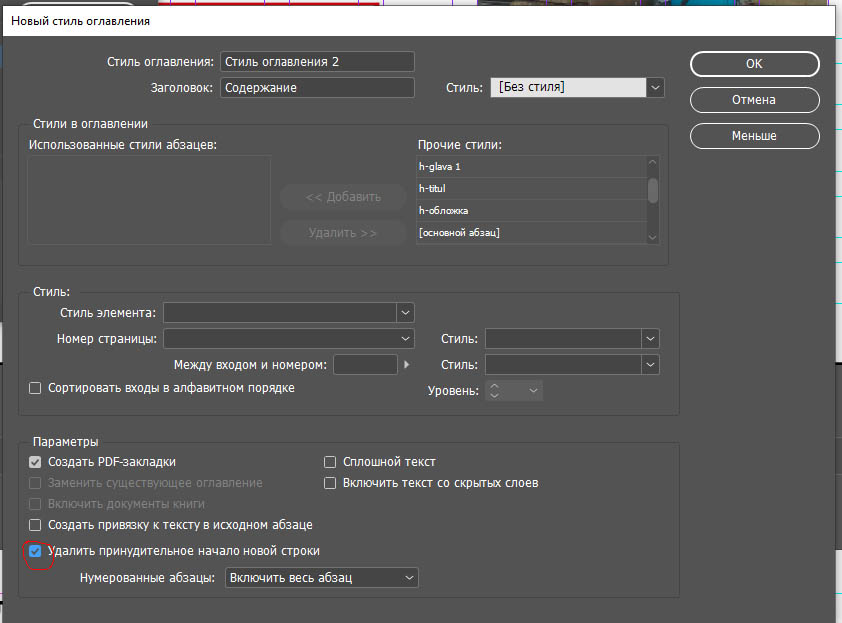

afalbert
127
92
разрывы строк из заголовков верстки
вроде для этого есть галочка, но не помню в какой версии появилась
Реакции: sakhar и George

Спасибо, но у меня старая версия CS6. Пришлось скрипт написать, который это убирает.
