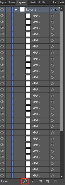

Белым курсором все отдельно выделяется. Толку от этих Layers - там выделенный объект не подсвечивается. Где закопана инфа о типе объекта не представляю. Именно из-за скрытности функций Илл никогда не был моим любимым софтом, его использую от безысходности.
33 269
10 857
Ну как это не отображается - должен. Такого не может бвть потому что не может быть никогда.
В верхнем левом углу еше
