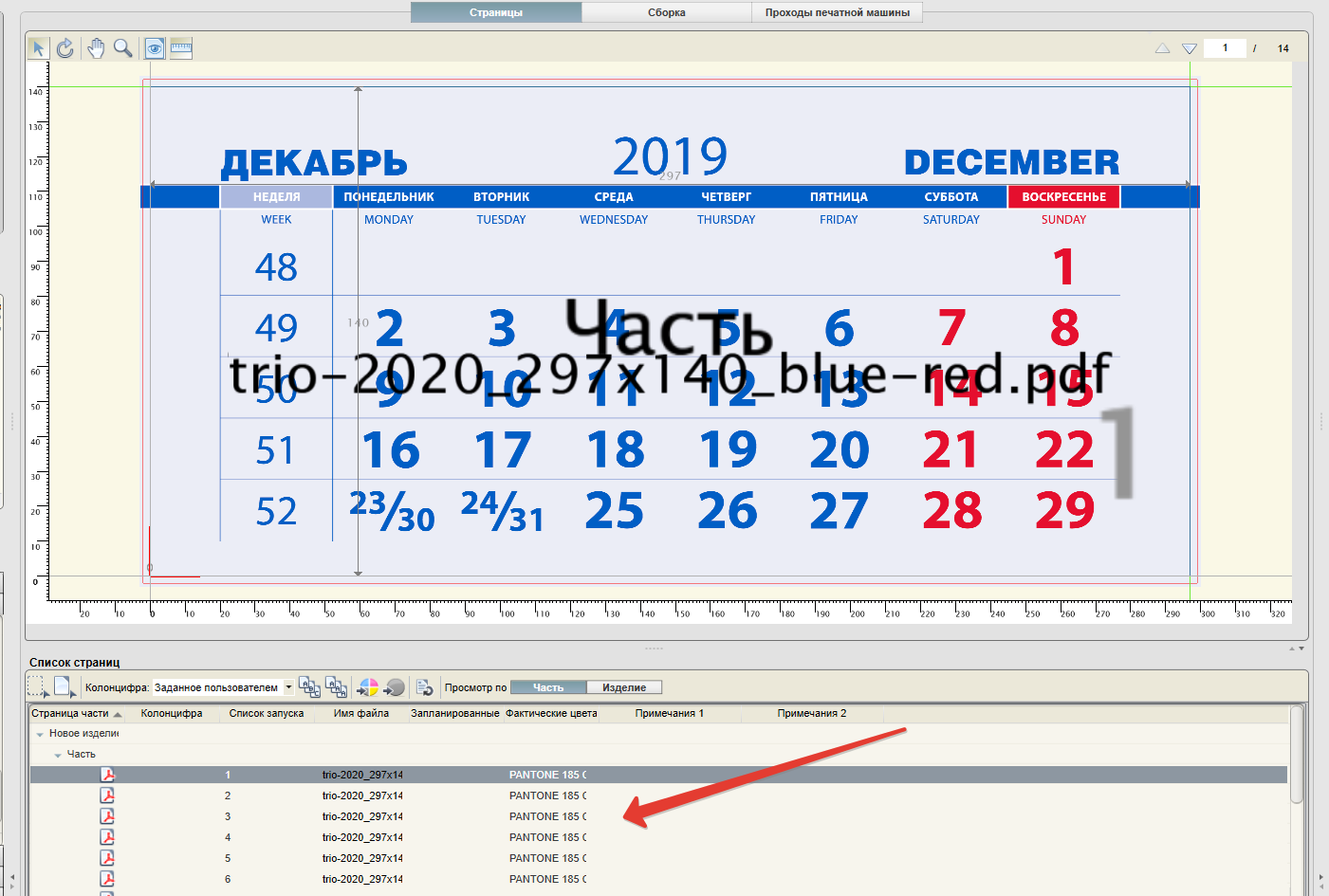

При импорте файла в Preps в "Страницах" есть отображение цветности файла
Можно ли использовать эти данные как то в шкале?У нас пантонной шкалы нет, есть только CMYK c 2 пантонами.
Но они окрашены в обычный MY (красный) и CY (зеленый) цвет
После написания PDF приходится использовать Pit Stop для перекрашивания этих цветов в нужные пантоны.
Предполагаю, что у такого мощного инструмента как Preps 8 должна быть какая то возможность использовать эти данные.

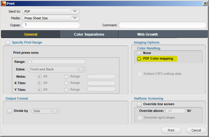

Я подготавливал шкалы со своими вкраплениями пантонов (от 1 и больше по мере надобности или полная шкала пантона), спускал работу без шкал и вставлял их питстопом. после этого делал ремап вставленых пантонов в пантоны спуска. Почему так? На сколько помню то ремап самого препса работал как-то глюкаво, щас уже точно не скажу но кажется в тектовой метке прописывался пантон который ремапается, а лишние прописи при выводе форм ну совсем не нужны. На первый взгляд может и муторно но по сути - спустил, открыл акробатом, запустил Action, ремапнул.
В 8 всё нормально ремапится.
