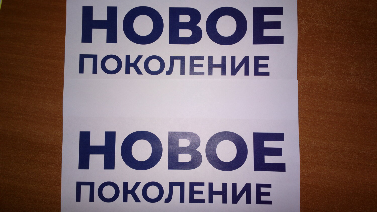

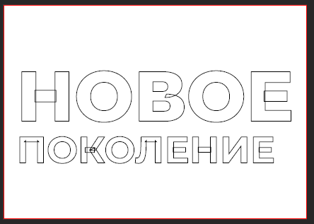

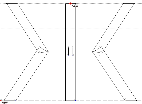

Шрифт при печати выдает накладку
с исходником лучше скачать с гитхаба нормальный шрифт и заменить
Ты уверен, что это универсальное и надежное решение? Исходники всех вариэйбл с которыми могут возникнуть проблемы есть там?
Гугловские есть, все не проверял, этот отличается. Речь о static вариантах, variable это причина зачем так проектируют.
Нахлесты эти можно при экспорте убирать автоматом, например
у Montserrat как раз в нем исходник и вообще этот софт заметно потеснил Fontlab

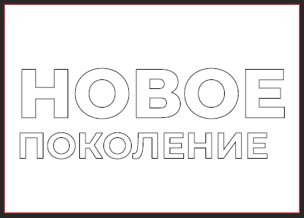

Собственно и в pdf как оказалось заменить шрифт не сложно :) Пока накопал 2 способа, с питстопом быстро и просто, если статические шрифты без самопересечений установлены в систему. Можно без питстопа, ручками, только акробатом, установка шрифтов в систему уже не требуется, но нужен заранее подготовленный файлик pdf где корректные шрифты внедрены. Сейчас через cpdf попробую, прокатит ли...
Если печать на цпм может сразу отрастрировать в нужные dpi?
А мы тут не решение ищем, оно очевидно, мы академическими исследованиями занимаемся. '))'
Так или иначе проблема периодически возникает все чаще... хотелось бы нормального решения, или хотя бы понять что делать.

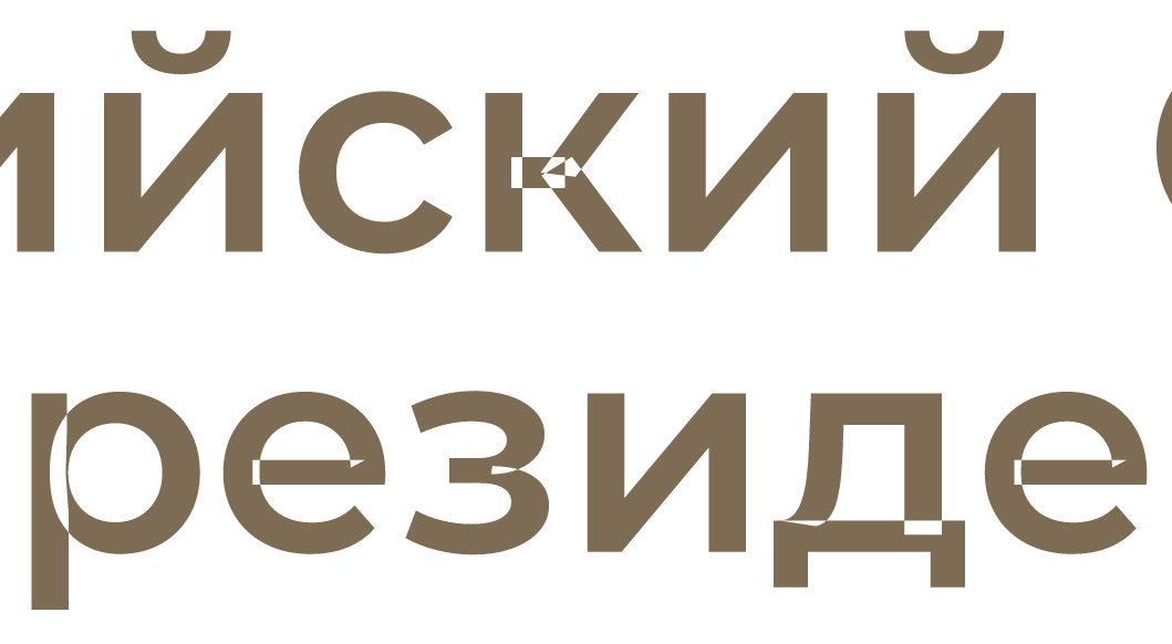

Вот, буквально вчера пришло
чуть увеличиваю в акробате...
Вот хрен его знает как оно себя на рипе поведет... учитывая что выводим на стороне, переделка форм выливается в потраченное время :(
