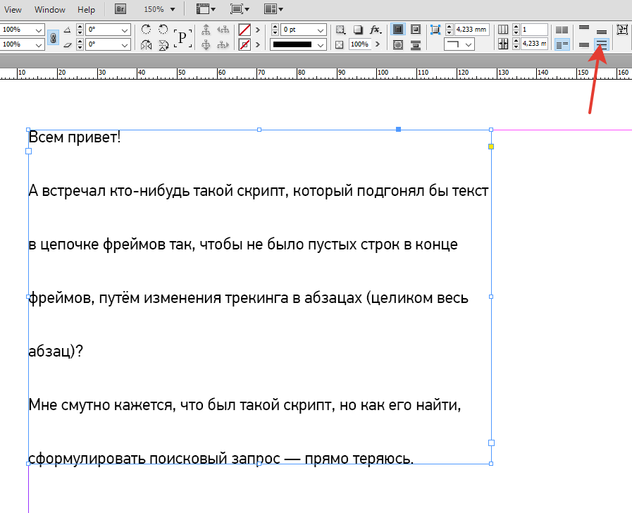

А то, что показал Сквозняк, и руками наотличненько делается (Alt + стрелки), а что именно, разогнать/поджать нужно, тут скрипт не поможет (мб ИИ).
Иногда проблема решается страницей-двумя ранее/позже, иногда редактированием текста/подрезкой иллюстрации/как-то еще (в зависимости от ситуации).
т.е. механический результат в общем и целом, не сильно лучше, чем на моем скрине.
