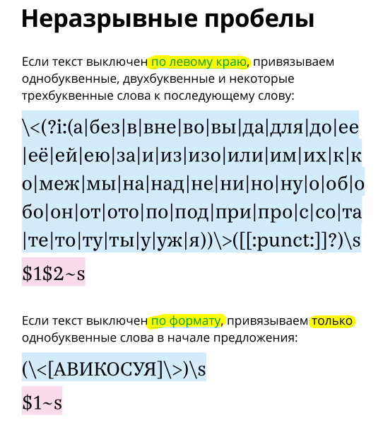

В изучение и работе с GREP дошел до этапа висячих предлогов
Наткнулся на PDF работу-сборник Игоря Штанга (@Nobelfaik)
В ней есть "замечание":
Разный вариант grep для висячих предлогов
— a. если выключка по лев краю
— b. если выключка по формату
Сбило столку.

а. Классически: \<(?i:(а|без|в|вне|во|... "подбирая" все лишнее
б. По варианту nobelfaik: (\<[АВИКОСУЯ]\>)\s
PS

Что значит "одно- двухбуквенные слова"?
"…сказал он…"
и
"…он сказал…" — одно и то же?
Почему "только однобуквенные" и "только в начале предложения" … — это новая религия?

союзы и предлоги не отделяются от слов к которым относятся, а не огульно от любых (пример показал выше).
Любое начальное слово предложения в конце строки (хоть в один знак, хоть в 15) равносильно висяку.
Я, например, не люблю даже начальных 2-3 строк (абзаца)/главки, внизу колонки, и стараюсь избегать таких случаев. Хоть ошибкой сие и не является
