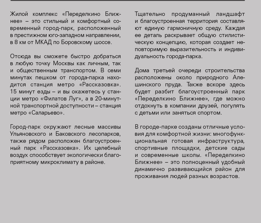

Привет всем. Я тут новенький на форуме. Хочу узнать по поводу верстки текста. Прикрепил верстку в файле. Прошу вашу обратную связь.
Правильно ли свертан текст?
P.S. Почему такой вопрос возник? Просто потому что меня считают х... вертальщиком, что слишком большие пробелы в словах, что верстать я не умею, что ничтожество и т.д. и т.п. Я устал от этого, просто хочу понять почему я такой дурак и терплю все это? Может быть есть где-то курсы, или тренинги, или вообще университет по верстке текста, чтобы мне выдали диплом и на очередной работе я бы пришел показал его и им же подтерлись.

Хотите освоить красивую грамотную типографику - купите старую книжку Яна Чихольда. Я когда работал с преподавателем из МГУПа по оформлению книжек - мы любили в его экземпляр Чихольда заглядывать.
И еще посмотрите внимательно, как сверстаны хорошие советские издания ведущих издательств. По современным книжкам не учитесь - там такие порой балбесы верстают и придумывают "дизайн", что образованному оформителю должно быть дурно.
Заметны неоднородности в межсловных пробелах. Видимо, от доверия к настройкам по умолчанию? Попробуйте изменить настройки переносов, проставить вручную переносы в несловарных словах, поменять компоновщик (построчный/поабзацный)...
7 743
Межбуквенные расстояния плавают, уж лучше шириной символов играйтесь. И idml приложить.

Ну да. Не фонтан... Во первых, зачем абзацы разбивать пустой строкой. Получается по идиотски.
Выше написали про старые книжки. От себя посоветую литературу по ручному набору, там очень подробно всё разжёвано с красивыми картинками. Например В.А.Вигдорчик РУЧНОЙ НАБОР
И нужно Не КРАСИВО, а строго, аккуратно и единообразно.
2 061
Колонки чуть-чуть, но узковаты. Отсюда и пляска пробелов (о настройке выключки, вам уже сказали)
Почему нет? Вот если бы совместно с отступом, тогда да, а так, вполне норм. Ничего идиотского
Конкретно этот отрывок, если подходить к вопросу оценки формально, правил не нарушает, но при этом эстетически он сомнителен (а ведь это реклама! она должна нравиться): очень уж бросаются в глаза растянутые и зажатые строки, соотношение кегля и интерлиньяжа для этой гарнитуры так себе, а в самом последнем абзаце последнюю строку хорошо бы дотянуть до правого края.

Зато строки в соседних колонках совпадают.
Хм... Это для Вас достижение?
Почитайте про приводную вёрстку и как её рассчитывают.
Кстати приводку вёрстки имеет смысл делать даже сейчас, когда, казалось бы, технических причин практически не осталось. Это просто красиво и правильно.
Единственное Но. Сейчас то, что раньше называлось кеглем шрифта называется интерлиньяж (Конечно, от реализации шрифта зависит, но, тем не менее)

Надо же что-то положительное было отметить!
Спасибо, я все семь лет сознательной трудовой жизни её привожу :)
Только надо уточнять, что это касается советских справочников. А в современных программах кегль и интерлиньяж по-прежнему существуют как отдельные и даже независимые параметры.

что за бред??? О_о
Это разные вещи. И при чем тут "раньше"
При том, что межстрочные пробельные отступы входили в литеру и набор выполняли без увеличения, строка в строку, кроме набора на шпонах. А кеглем назвалась высота площадки литеры.

а сейчас, как называется?
Сейчас кегль, кроме малого количества шрифтов деланных по документации докомпьютерных, не включает межстрочник.
А на тех, где включает нужно набирать с интерлиньяжем равным кеглю, т.е. опять возвращаемся к интерлиньяжу.

Проще междустрочником оперирировать при расчётах, т.к. он точно 10 pt, а высота очка буквы вот фиг её знает...
Вот тут верно: если надо посчитать приводную вёрстку для Индизайна, надо именно значение leading учитывать.
