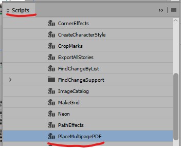

Открываете панель скриптов: Menu > Utilities > Scripts.
В ней находите раздел Samples > JavaScript
В нем стандартный скрипт “PlaceMultipagePDF"
Он и вставляет, либо в новый документ, либо в существующий (указываете номер страницы с которой начать).
Только не знаю есть ли он в ранних версиях, уже давно с них перешел.

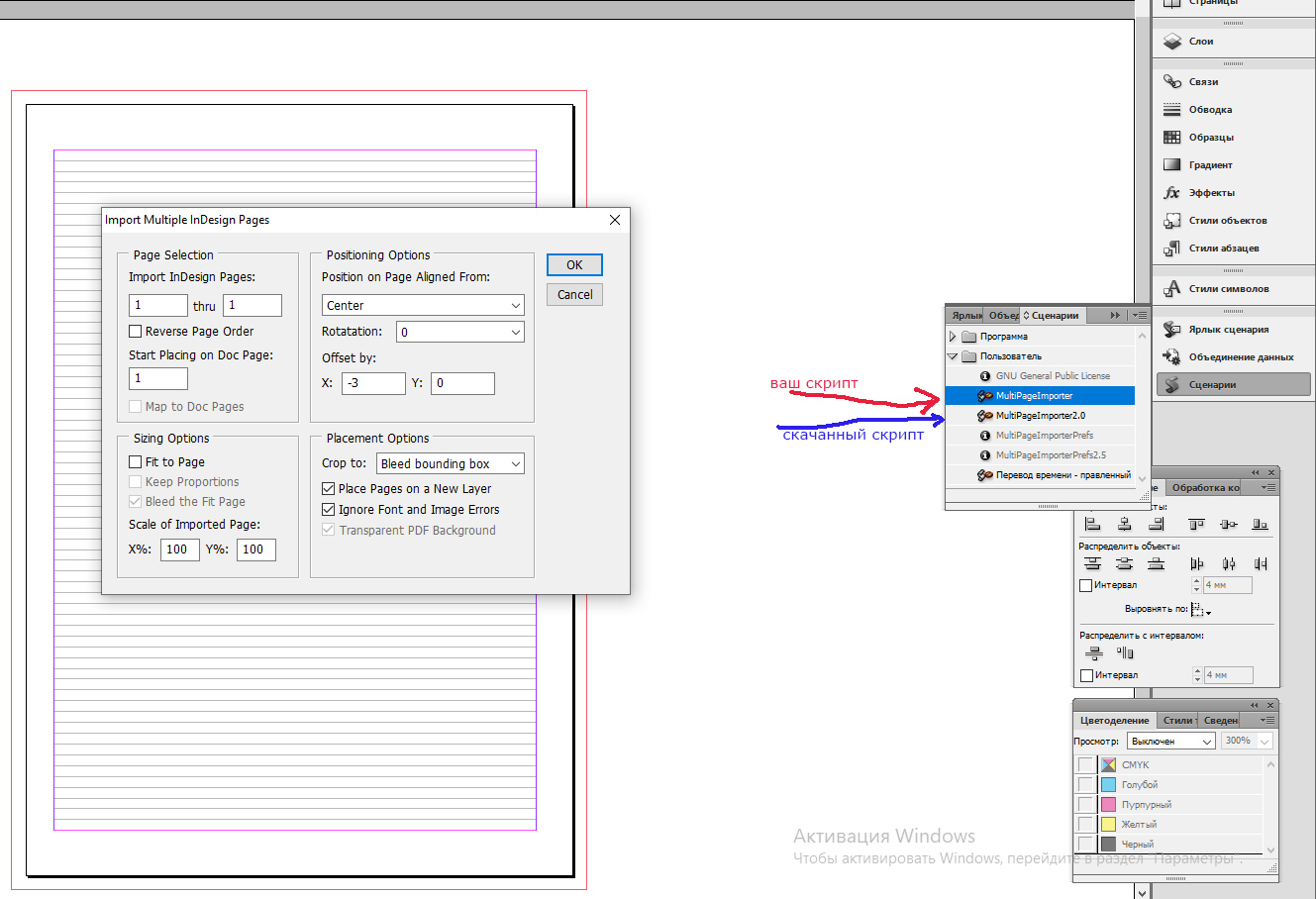

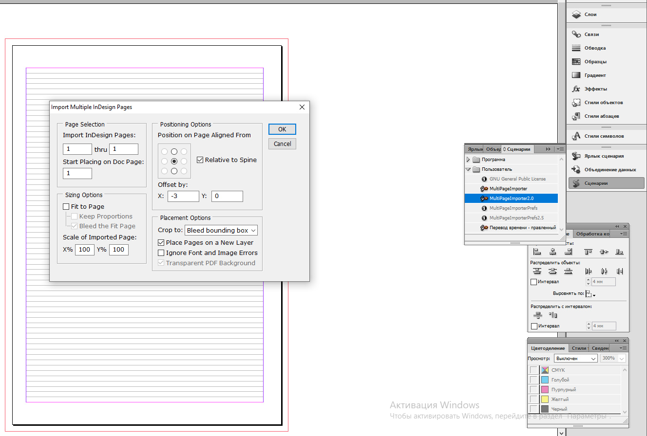

Может старая версия? Попробуйте этот если заработает, то точно сможет. Он модифицирован мной, но работать будет точно также (за исключением случая, когда используете Fit to page и у Вас разного размера страницы в документе)
  • MultiPageImporter.zip
    14.4 КБ · Просм.: 197
Реакции: Akro

Я что-то не понимаю что значит друг за другом и как вам надо?
Так чтобы первая страница второго пдф лежала на первой странице первого пдф.
Может так понятнее будет: 1стр_пдф1+1стр_пдф2, 2стр_пдф1+2стр_пдф2, .., Nстр_пдф1+Nстр_пдф2
А сейчас у меня получается вот так: 1стр._пдф1, 2стр._пдф1, ...., Nстр_пдф1, 1стр_пдф2, 2стр_пдф2, .., Nстр_пдф2
Спасибо! Отлично сработало.

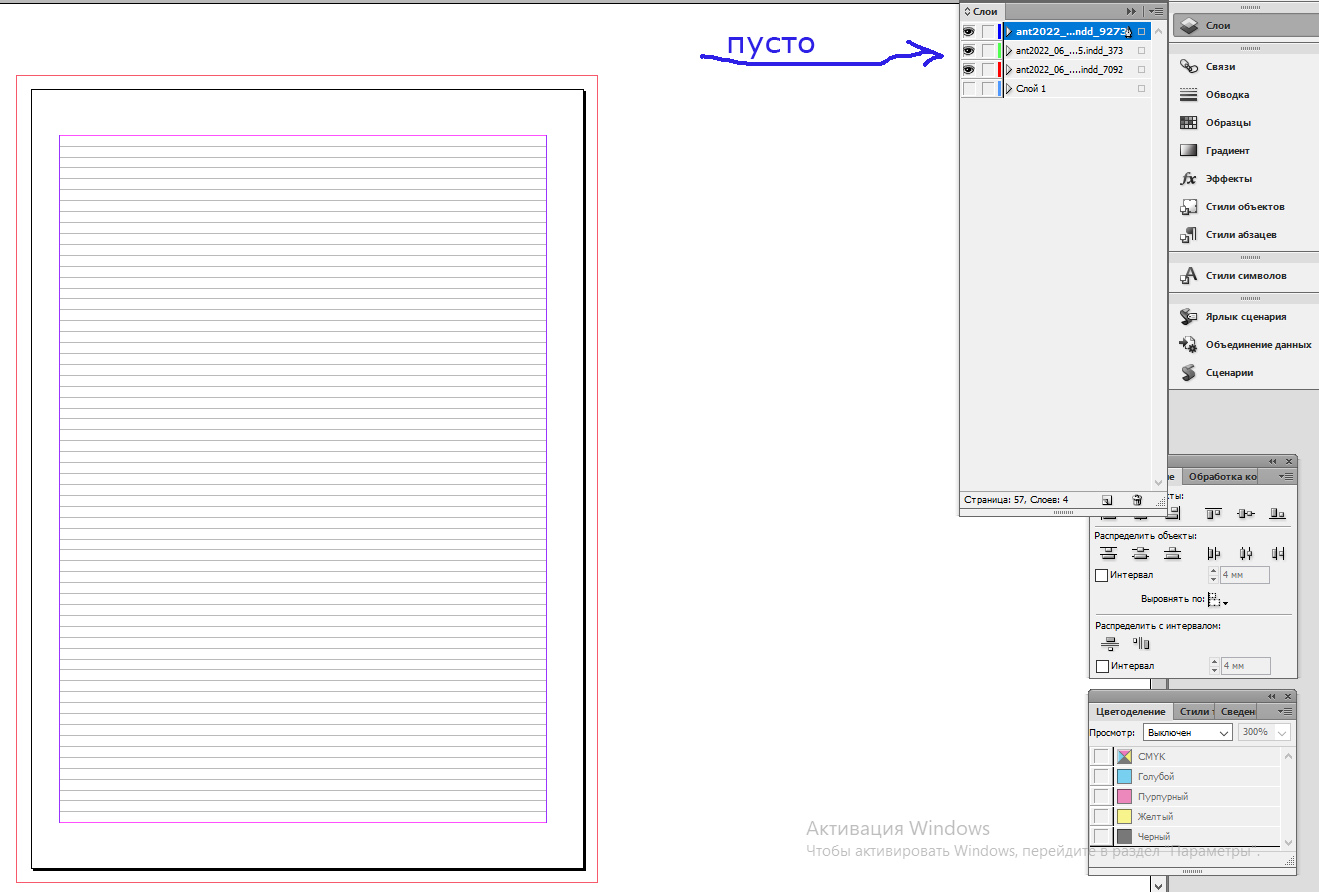

не выходит каменный цветок.
Gad
2 976
1 408
Вставляете на первую страницу, а показываете 57-ю? Интересный подход:)

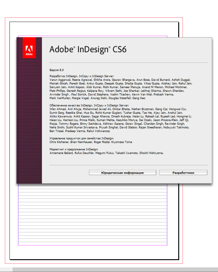

4 253
2 065
Ммм... предположение. А не надо ли обновиться до версии 8.0.2 ?
Помнится у 8.00 были проблемы с учетом вылетов при печати. Мб из этой же бочки проблема излилась...
