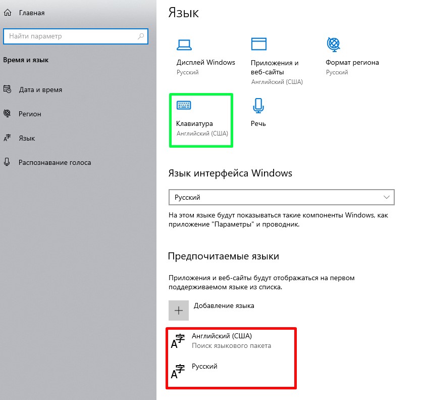

Пуск > Параметры > Время и язык > Язык > Предпочитаемые языки - Здесь в нижней части окна нужно выбрать перетаскиванием порядок следования языков (Английский, потом Русский).

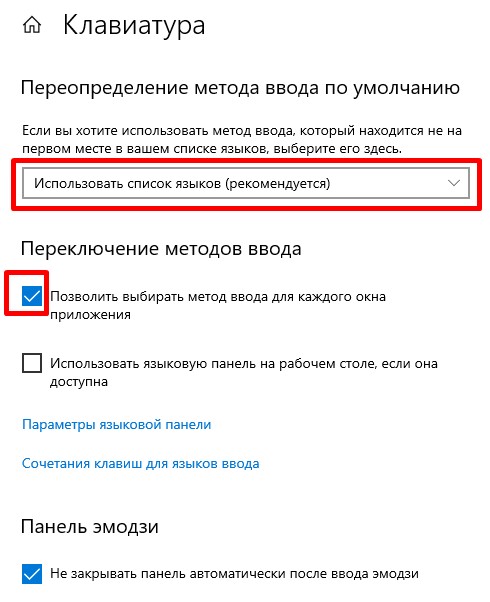

И в верхней части этого же окна (зелёная рамка на скриншоте выше) выбрать
Клавиатура > Переопределение метода ввода по умолчанию >
(Выбрать) Использовать список языков
(Включить галку) Позволить выбирать метод ввода для каждого окна приложения.
И будет вам счастье! Мне — было.
