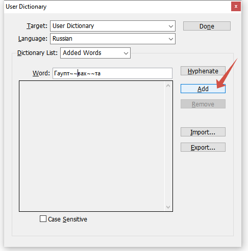

если речь идет о словах, то есть символ запрета переносов (тот же, что и мягкий перенос, но перед словом — Ctrl+Sh+- )
И их можно внести в пользовательский словарь

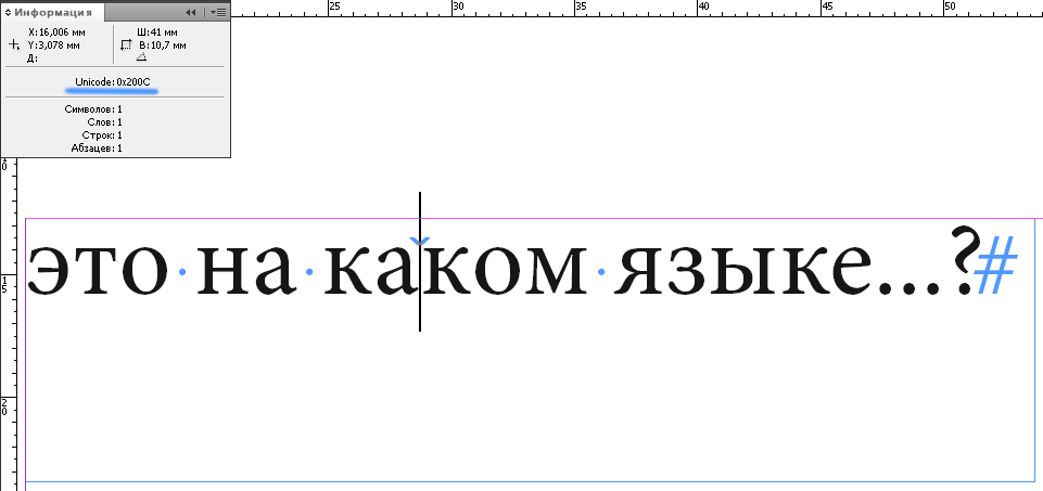

Могу предложить (тоже не идеальный, но вроде работающий) вариант: вставить между парами символов 0x200C (~j) "Без соединительного элемента"/"Не принятый"/"Non-Joiner" с символьным атрибутом неразрывности ("Без переносов").

И что нам дает знание юникодного символа?

Например возможность ввода с клавиатуры в (почти) произвольном текстовом редакторе, возможность обработки текста до помещения в верстку, возможность использования нотации x{200C} для скрипта FindChangeByList... Справочная информация.

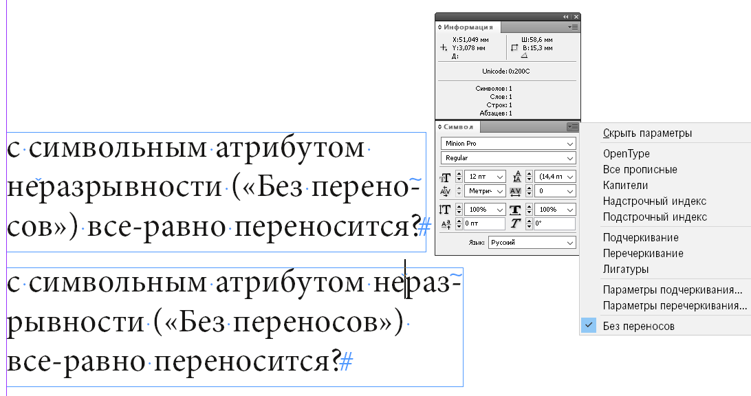

Попробовал "Non-Joiner" - на его месте слово все равно переносится. Я так понял, что это символ для избегания лигатуры, но не переноса.
В моем случае лигатуры не важны, главное чтобы переносы не разбивали слова в средине дифтонга.

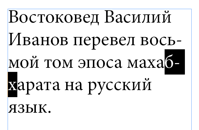

В идеале прописать сочетания символов, между какими не было бы вообще переносов в тексте. Можно в ущерб остальному тексту. Наборы звуков специфические, и они не часто встречаются в русских словах.
