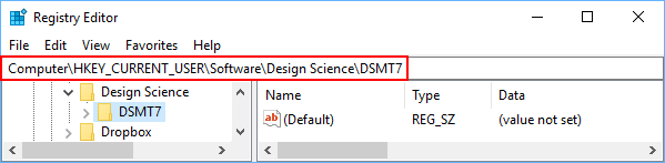

Все клавиатурные сокращения, настройки окон и прочее хранятся в реестре.

Как я понимаю, клавиатурные сокращения находятся далее в папке Shortcuts.
Интересно, могу ли я там среди множества строк найти мою комбинацию. Например, Alt+B
Что-то не видно

Я полностью разобрался, еще раз большое спасибо!
