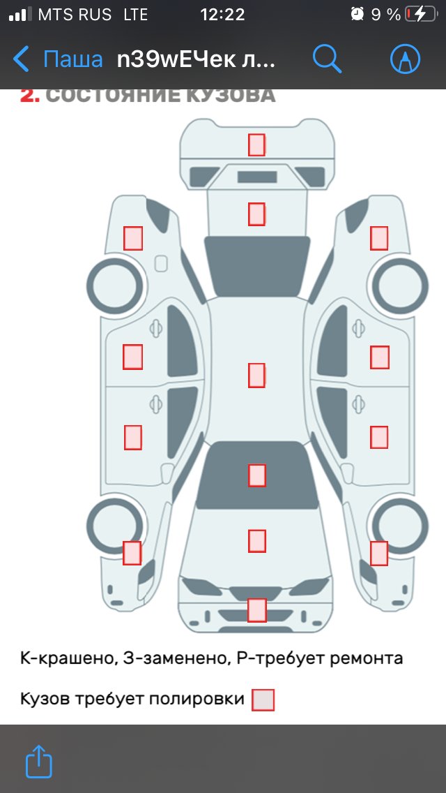

Angelsnk
12
Вот здесь в квадратиках необходимо вписывать одну букву

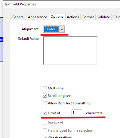

756
644
В Индизайне это сделать не представляется возможным. Нужно открыть PDF в Акробате, выбрать инструмент Forms (View - Tools - Forms), и, заходя в свойства нужной формы, выставлять ограничение в 1 символ и выравнивание по центру.
