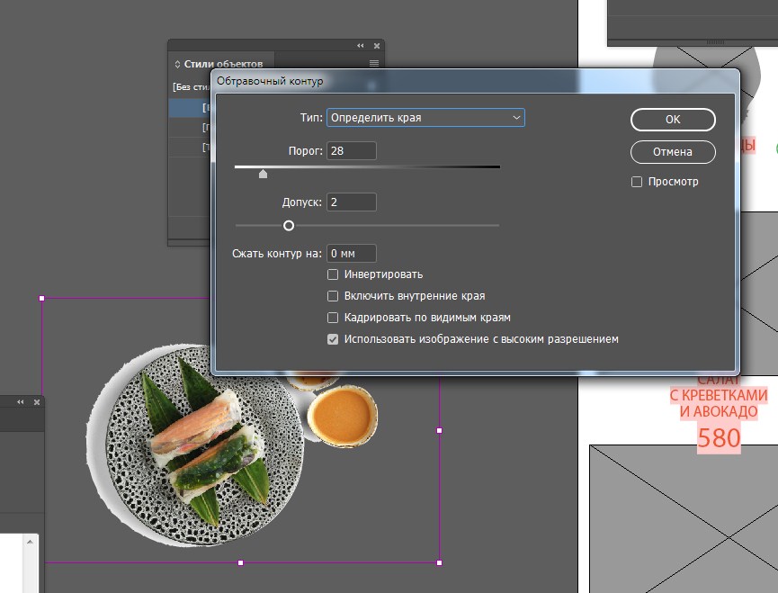

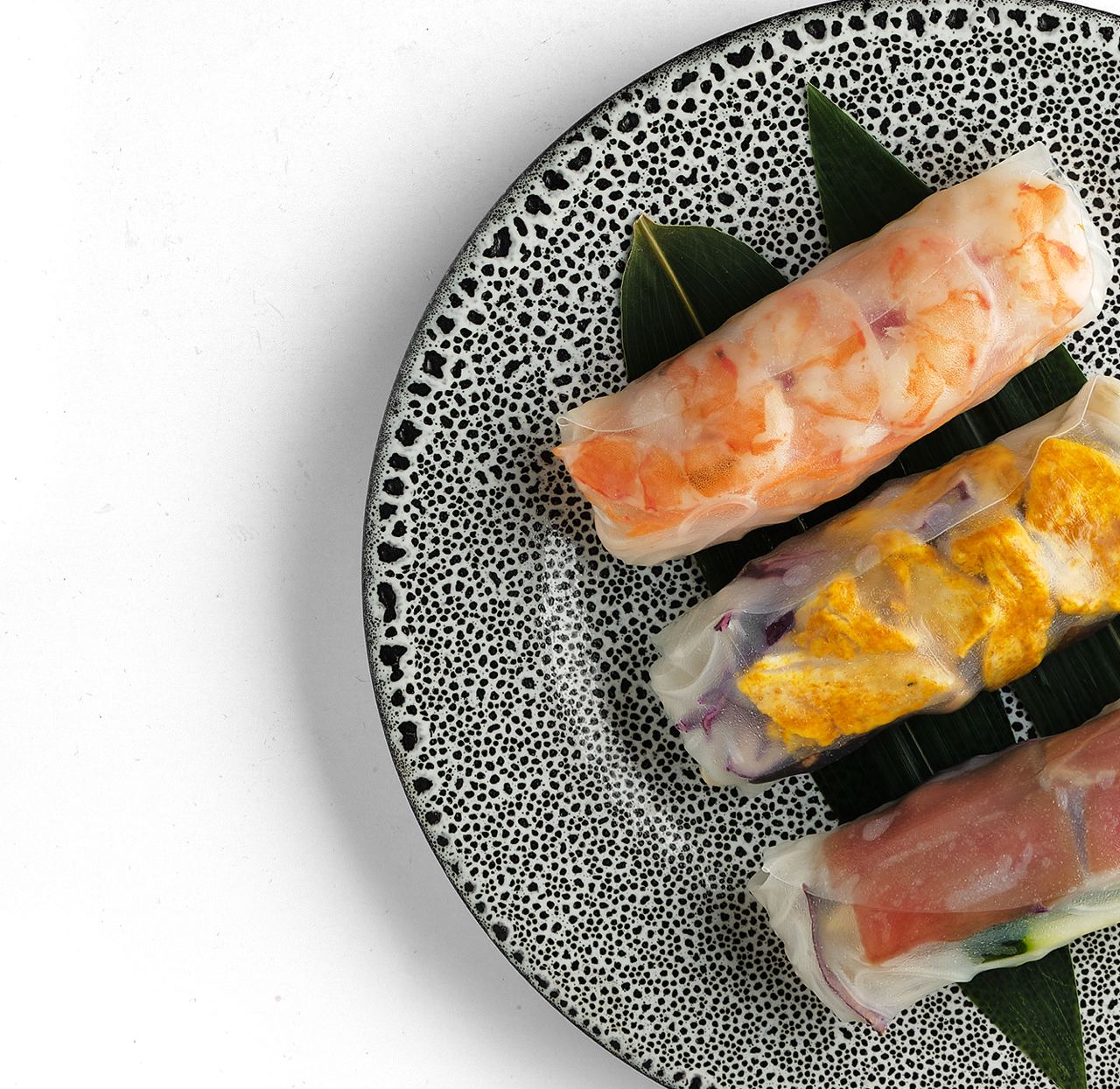

В макете тени у прилинкованных фото отображаются искаженно. А в самих линках всё с ними нормально.
В печатном pdf тени выводятся так же искаженно
Линкованные файлы – psd, с белым фоном
Вот так в макете:
Вот так в линкованном psd:

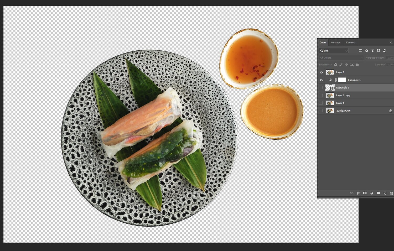

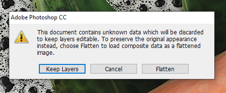

У меня старенький фотошоп. При открытии psd ругается.
Сплющить в нём слои - не? Это неспортивно?

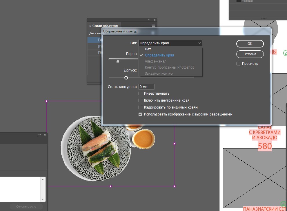

Надо выбрать "Нет".
Ну, и сделать контур руками.
А я бы ещё и тени руками сделал.
Я слои намеренно не объединял, чтобы после цветопробы вносить изменения.
Слои попробовал объединить – не помогло
О, так там в psd и так всё готово, остаётся только тень нарисовать, и всё будет прям вообще готово.

Посмотреть вложение 163847 Посмотреть вложение 163848 Посмотреть вложение 163849
Надо выбрать "Нет".
Супер, помогло, спасибо!
А есть ли способ применить эту настройку ко всем изображениям макета? Просто там почти 100 их

После отключения маски появляется мусор на белом фоне из исходника. Обратили внимание?
