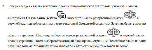

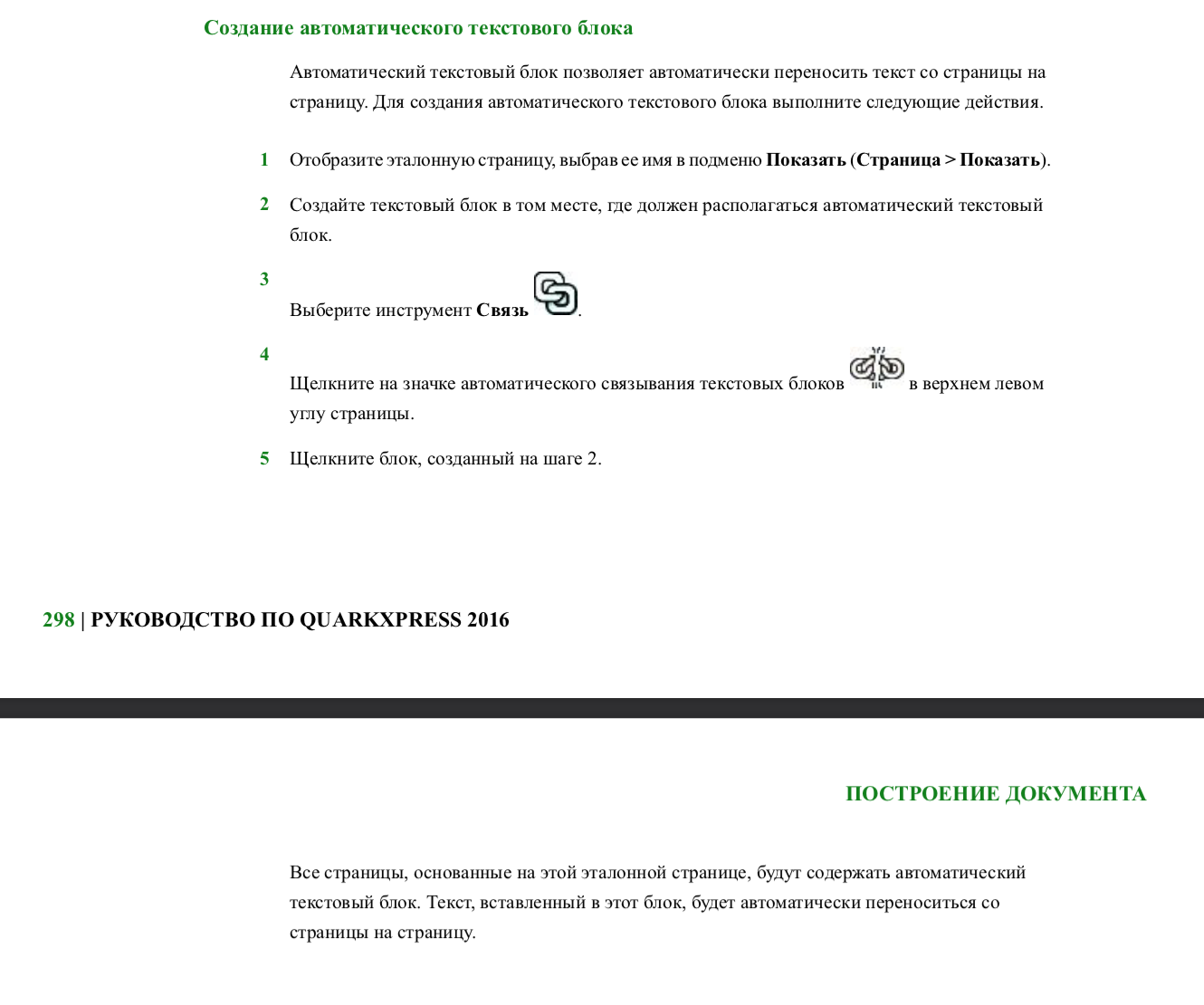

Действовал по руководству со страницы 298

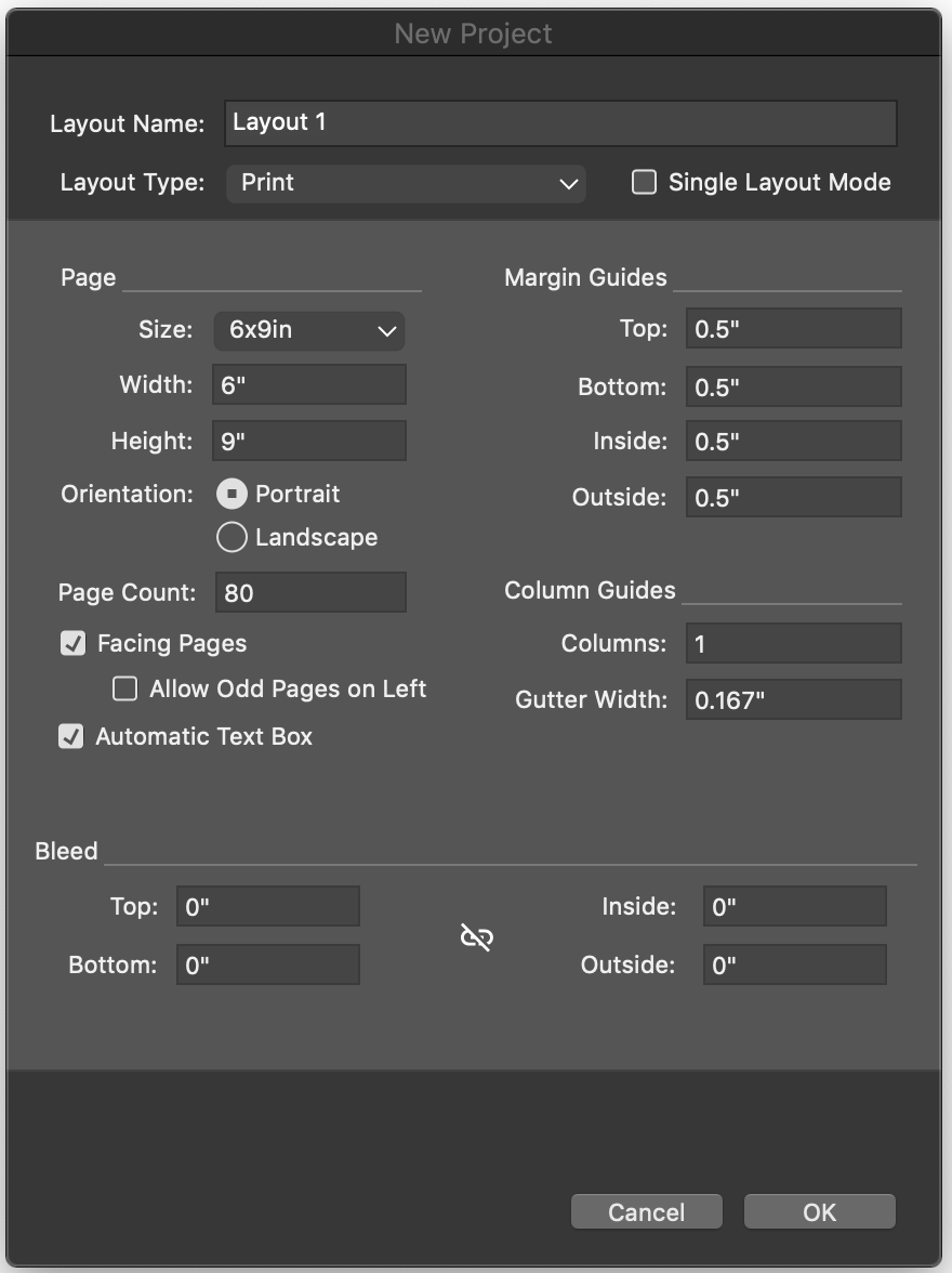

1. создал новый проект (я так понимаю это "шаблон" или типа того)

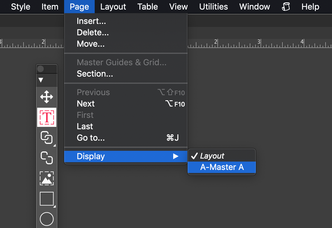

2. перешел в режим "эталонной страницы" (пока без понятия что это такое, но я учусь)
3. выполнил все пункты руководства на стр. 298
4. перешел обратно в режим "лэйаут" (не знаю как это называется в русской транскрипции)
5. импортировал вордовский документ - после чего я увидел все страницы этого документа, чему был несказано рад.
Еще раз благодарю всех кто участвовал в помогал в решении!
