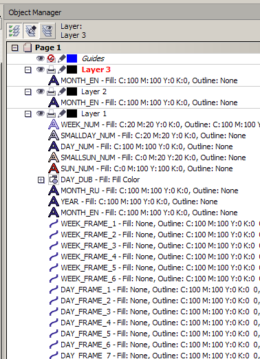

Подскажите пожалуйста!
Работаю с большим количеством слоев примерно 15-20 в них сотни объектов. Когда слои раскрыты устаешь матать скролом и сворачивать их.
Есть ли какая кнопка или макрос чтоб свернусь все слои разом?
    35.8 КБ · Просм.: 62

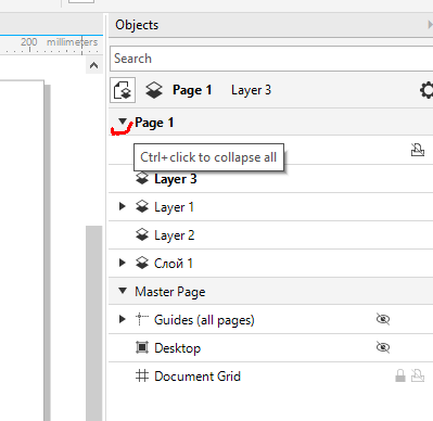

где заголовок страницы с ctrl кликнуть по кнопке сворачивания. Свернет все слои и внутри группы тоже свернет
