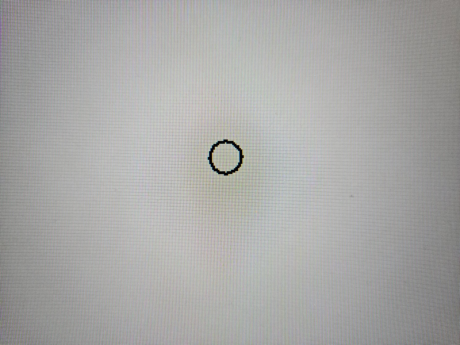

Comrade
18
Вот такой курсор кисти теперь - это норма?

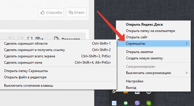

Делать скриншоты фотоаппаратом - так себе идея.
Comrade
18
принтскрином курсор не скринится, проще сфоткать оказалось, чтобы показать пример....
подскажите лучше меняется ли где-то курсор или такой даже лучше? Просто привык к тонкой окантовке

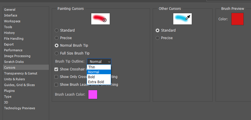

Может, этот совет поможет в чём-то:
Comrade
18
большое спасибо! Видимо раньше стояло по дефолту thin, вот и не лазил в этот списочек )))
благодарю

vinnik63
322
99
благодарю
какой странный пользователь -- видит, что что-то не так с настройками курсора, но зайти в настройки и проверить их -- религия не позволяет...
