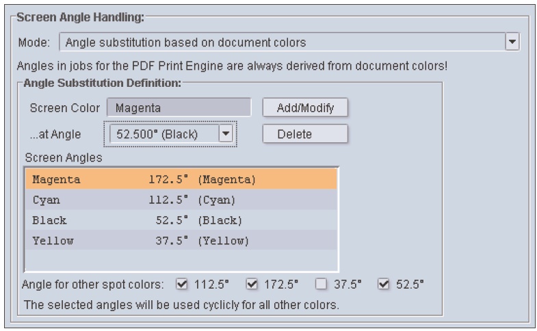

Всем привет!
Не подскажете по какому принципу/правилу мета назначает углы пантонам.
Т.е. в разделе "Angles for other spot colors" я могу указать все четыре угла, но, если у меня на спуске 4 пантона какой какому она назначит, вот в чем вопрос.

Я все это знаю, вопрос был не про это. Мета сама назначает углы для пантонов выбирая из 4х имеющихся в настройках очереди. Вот как она их выбирает про это и был вопрос.

В рипах с которыми сталкивался, "Angles for other spot colors" и т.п. назначает один угол для всех сепараций которым не прописан конкретный угол. Не думаю, что у меты по-другому. Что мешает заглянуть в однобитники?

Видел вариант когда РИП назначал стандартные CMYK углы пантонам по очереди. Буквально по алфавитному списку.

Вот такая настройку углов, можно сказать чтобы пантоны все риповались с одним углом, двумя, тремя, четырьмя.
Вопрос был про то, как узнать какой угол какому пантону мета присвоит, узнать заранее. И можно ли на это как то повлиять, я пока ответа не нашел.

Там где у вас сейчас написано Screen color "magenta" вписываете название пантона, как в файле, и указываете угол, потом жмете add. Я обычно сначала закидываю работу, потом стоп/перезапуск и на начальной паузе прописываю угол для пантонов.

Если это часто происходит, то можно и отдельный хотфолдер сделать, где эта пауза будет уже запланированной и не будет необходимости стопить и перезапускать.

Можно конечно. Только растровые пантоны не часто встречаются, и как правило в какой-то каше CMYKовой и не угадать что конкретно надо будет.
При совпадении ряда условий можно отказаться от одного из триады в пользу пантона и вывести (условно) мадженту, а положить в кипсейку пантон. Хотя лично мне такие фортели не нравятся. Но они работают.
