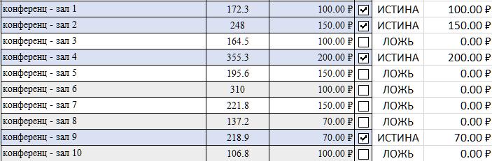

Задача: есть помещение 1,2,3,4,... со своей стоимостью за каждое помещение.
Необходимо быстро выделить подходящие и получить стоимость ИТОГО.
В Excel решил с помощью чекбокса, и значения ИСТИНА/ЛОЖЬ, дальше обрабатываем =ЕСЛИ(I8=ИСТИНА;G8;0), если стоит галочка выводим значение, сумма которых в итоге считается, если не отмечено, то просто 0.
Пытаюсь реализовать данный сценарий в PDF, но пока в тупике. Стандартных средств Adobe Pro не хватает, мне не надо открывать ссылки, переходить на другие страницы и т.д. Экспорт Excel тоже ничего не дал.
Есть ли какая-то возможность реализовать данную схему PDF? (xls не подходит, т.к. часто пользуюсь с телефона, всё мелко, криво, вариант не рабочий)
