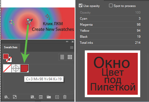

пожелания пишем сюда.
Очень полезный плагин.Спасибо автору!!!
Особенно хорош при работе с градиентными и мэш заливками.
Пожелания из серии ,,губоскатывающего станка,, если такое возможно:
1.Большое окошко на панели плагина отражающее ЦВЕТ под пипеткой.
2.При клике ЛКМ на выбранном месте в панеле Swatches создавалась New Swatches с цветом выбранным пипеткой.
(Всё это можно сделать и штатыми инструментами программы,но хотелось в один клик мыши).
3.Что то подобное Фотошоповскому инструменту Color Sampler Tool,что бы отмечать точное место откуда брался образец с обьекта.
Картинку для полного понятия ,,хотелки" прикрепряю.
