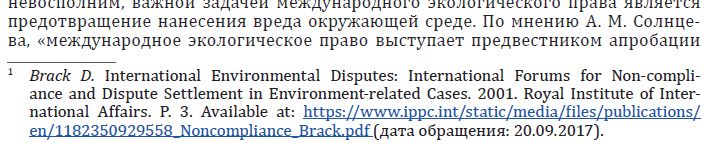

Ссылка такого вида:
https://www.ippc.int/static/media/files/publications/
en/1182350929558_Noncompliance_Brack.pdf
Разбита в верстке на две строки таким же образом (см. скрин). При наведении мыша на верхнюю синюю часть, курсор меняется на руку, но показывается только эта часть от ссылки. А если навести на нижнюю часть, то курсор не меняется (ссылка не видится). Хотя в верстке вся ссылка была выделена и объявлена ссылкой (ПКМ - New hyperlink from URL).

Потому что в диалоге PDF-экспортa не была поставлена галочка Include Hyperlinks.
