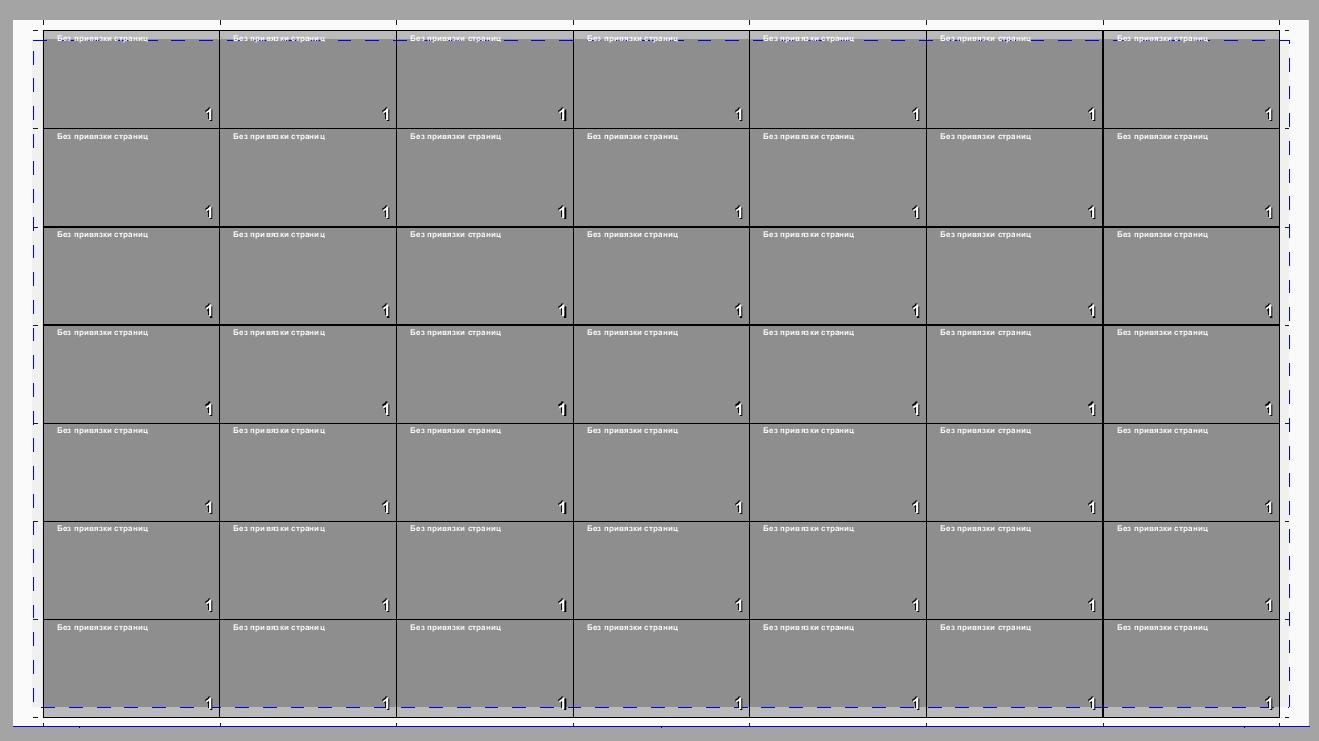

Подскажите люди, можно ли как ограничить поля листа бумаги (печать на цифре) чтобы при раскладке ну например визиток в режиме Импозишн сигна не раскладывала объекты в край листа - то есть хочется задать поля скажем 5 мм или 10, за которые заходить нельзя, цифра не пропечатывает там....
Dmelnikov184
83
47
Похоже, что нет таких настроек, раскладывает ровно в края бумаги. Как вариант можно поэкспериментировать с настройкой размеров вывода в Output: в качестве печатного поля использовать размеры бумаги, а выводить на полный размер печатной формы или задать Extra space какие вам надо.

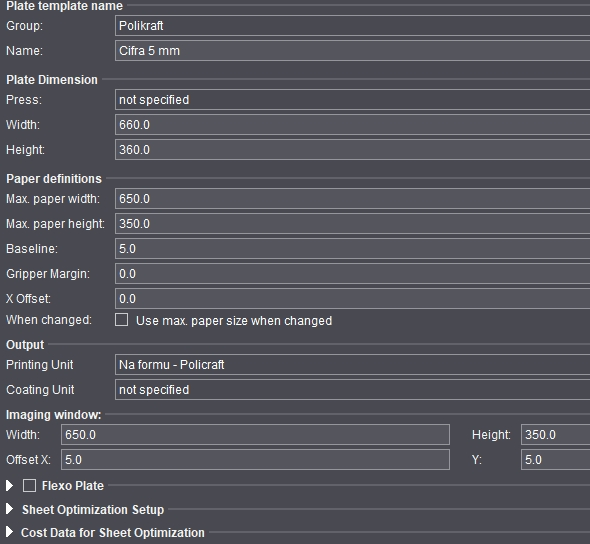

Вы меня не понимаете.... ну там я задаю размер бумаги 660х360 в моём случае, но мне надо чтоб монтаж был не больше 650х350!
Dmelnikov184
83
47
Что мешает размер формы в Plate Template задать 660х360, размер бумаги 650х350 и выводить PDF по размеру формы 660х360?

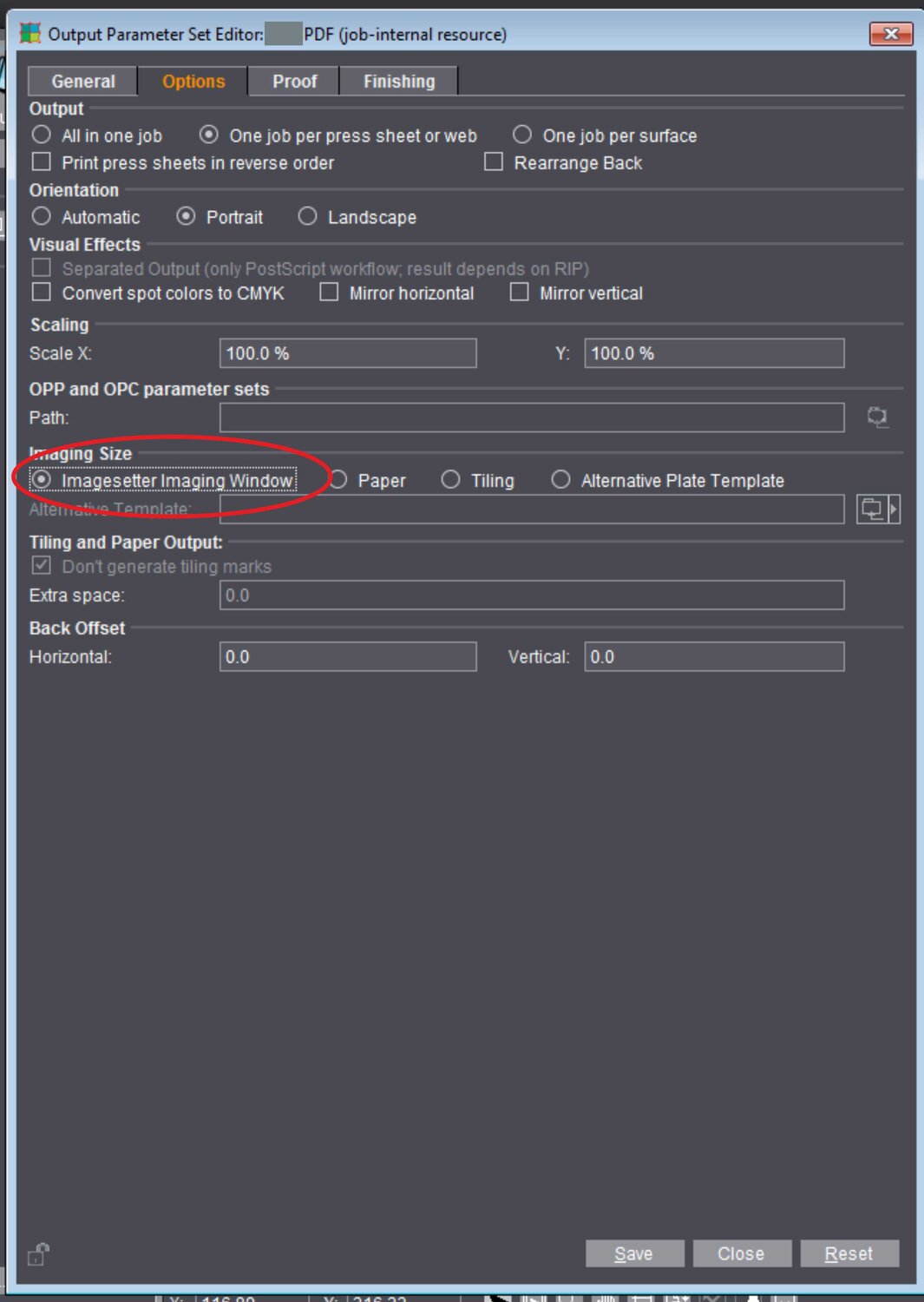

Да ничего не мешает, затык какой-то... у меня выводится 650х350
Dmelnikov184
83
47
Или так, тогда выведет по размеру формы, или выбрать Paper и задать Extra Space, тогда добавит поля к размеру бумаги
RIKITIKI
1 472
522
да, всё как на скрине и.... не выводит в нужный размер. чертовщина
