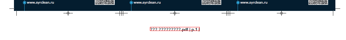

Имею "английский" виндовс 11 (наверное это важно).
Подписываю спуски через QIP stick text & numbers и использую filename (short).
Проблема, что если есть кирилические буквы в названии – выводит - "???" бредом, кароче.
Есть ли способ решить эту проблему?

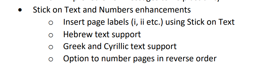

Проблема может быть решена только разработчиками плагина:
В документации к QIP v5 написано, что текстовая информация может быть внедрена в pdf-файл только в том случае, если символы текста содержатся в блоке Юникода "Латиница-1" (The characters are only “Latin 1”. Some symbol fonts can be used, so long as they appear to be a Latin1 Unicode font). Кириллица, к сожалению, не сходит в этот блок Юникода.

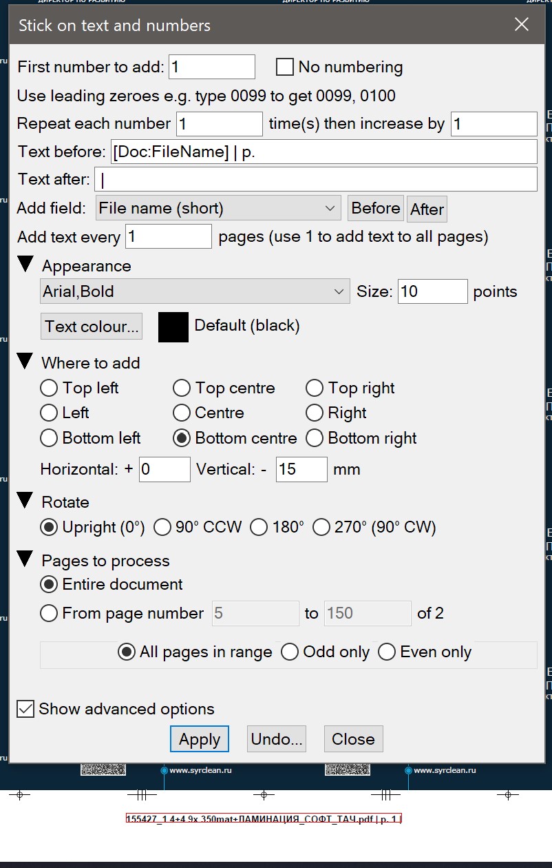

Вот пример из Win10 Rus. Это связано может с версией виндовс?

ну вот на примере ниже - она спокойно работает (в данной хотелке). "Поблема" эта и не проблема вовсе, просто иной раз хочется скопировать из ТЗ, что на русском и просто вставить в название. А так то, да, можно латинецей писать и не марочиться.

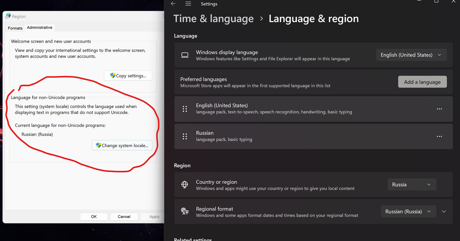

шрифт один и тот же Arial, bold как на последней картинке..на win10 RU - все работает спокойно, на win11 eng версии - не фурычит кирилицей. Такие дела.

Надеялся на вот эту опцию, не помогло. Смена языка Windows display language (не знал, что можно) тоже не помагает, как и всяческие правки реестра c_1252.nls на 1251..и прочие подобные советы из "гугла". И вот эти два случая, которые я заметил, в остальном с кирилицей все окей.
