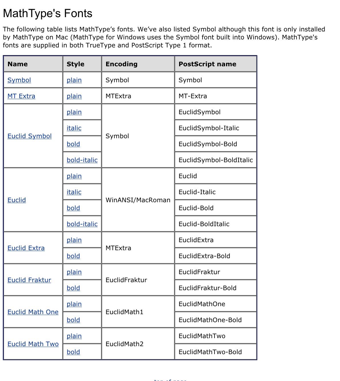

Design Science: MathType Fonts
И скрин.
Я пробовал редактировать один из шрифтов, нужен был спецзнак. Не удалось, видимо шрифты подписаны и при редактировании подпись уничтожается, и MathType не подключает отредактированный шрифт.
Я не специалист, но тут в FAQ есть вроде про это
