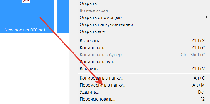

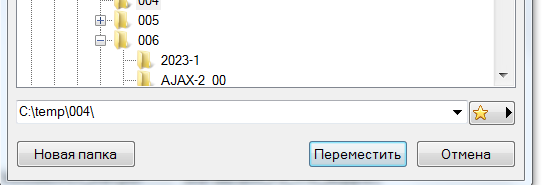

Кстати
XNView сразу умеет
и копировать и перемещать,
запоминает историю,
редактирует путь в строке,
а также есть возможность создания путей-фаворитов

Спасибо. Тоже решение. Теперь кнопка не только в тотале, но и в винде '8)'
