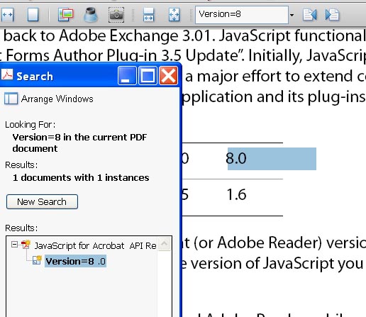

Ну вот к примеру стандартный поиск по скрытым полям - прекрасно работает:

Почему зря? С этим способом тоже не все хорошо. К примеру, придется писать программу, которая для каждой ячейки скрытые поля генерирует. И программу, которая сам запрос для search формирует, хотя это то как раз просто. Вдобавок, как видишь, в результатах запроса видно не содержимое ячейки, а содержимое поля, то есть, вместе с названием.

Да. Создал на месте строки "8.0" TextBox с текстом "Version=8.0" самого текстбокса не видно, поскольку отключен, зато поиск место показывает.
