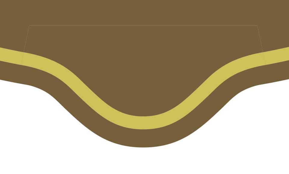

Слышал когда-то что есть такая проблема, но сам столкнулся в первый раз (т.к. цвет фона одинаковый и очень заметно). Подскажите плиз, как его побороть? И крашу в фон, и прозрачным делаю -- всё равно полосочки.
Вынимать контент из пауэрклипа не хотелось бы -- мобильность редактирования теряется.
Причём, вылезает и в пдф, и в иллюстраторе так открывается и на лазерном принтере видна полосочка.
Понятно, что в типографию я сдам слитую плашку, но каждый раз перед утверждением, чтоб показать клиенту нормально без полосочек пдф или распечатку, не хочется растрировать там и замазывать.

Вот файл, и в нём будет понятна оправданность: радиус кривизны элементов и ширины полосок постоянно меняются.

Странно, когда удаляешь золотую "ленточку" внутри пауэрклипа, или коричневую плашку над ней -- полоски исчезают.

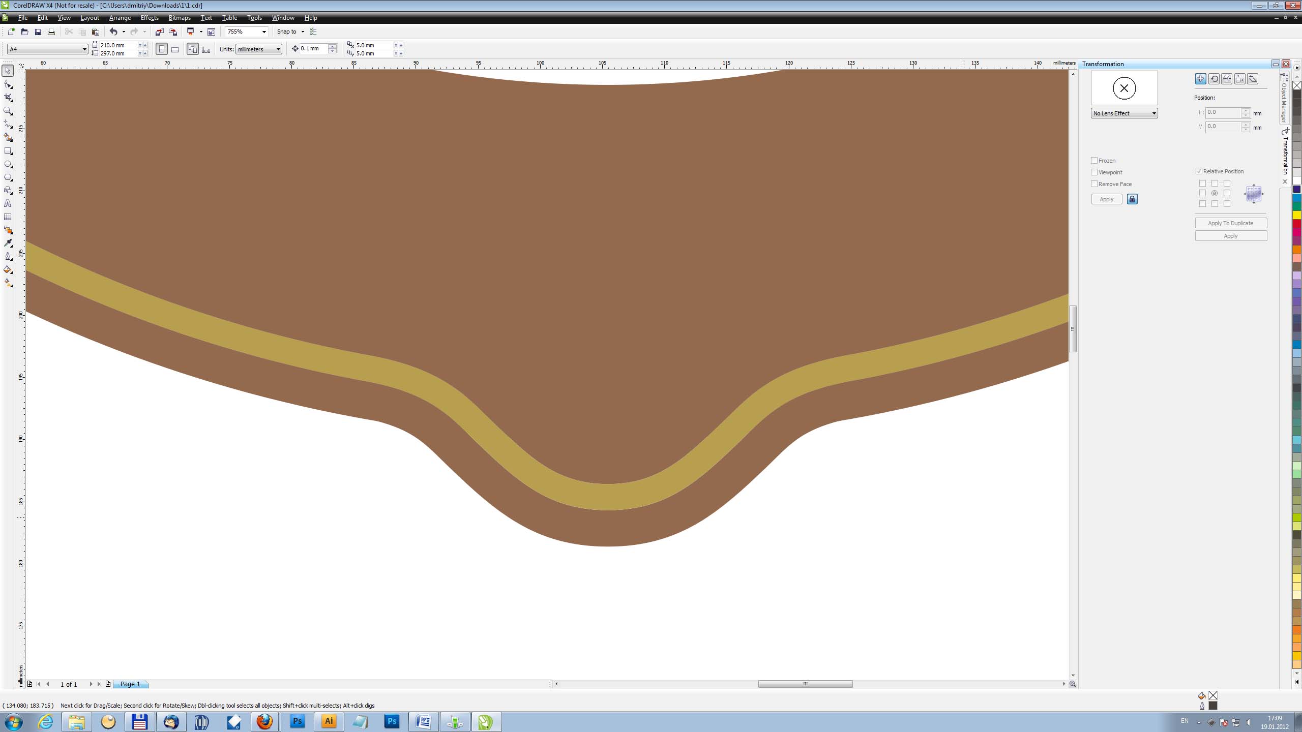

Если все прорезать -- то полоска исчезает. Все слои в PowerClipe. Те что бы под одним цветом не лежал другой.

Золотая подложка вытарчивает. Если сделать трим (убрать ее из под коричневых) полоски пропадают. Но тогда мобильность потеряет :)

Я и так спросил, куда уж конкретнее? Я проверял на работе и так и этак в X4 — у меня не получается никаких обводок. Пришел домой проверил на X5 — то же самое, нету. В вашем файле вижу. Но пока не понял почему так.

Вид-обычный проблему снимает, хотя оверпринты не отсмотришь.

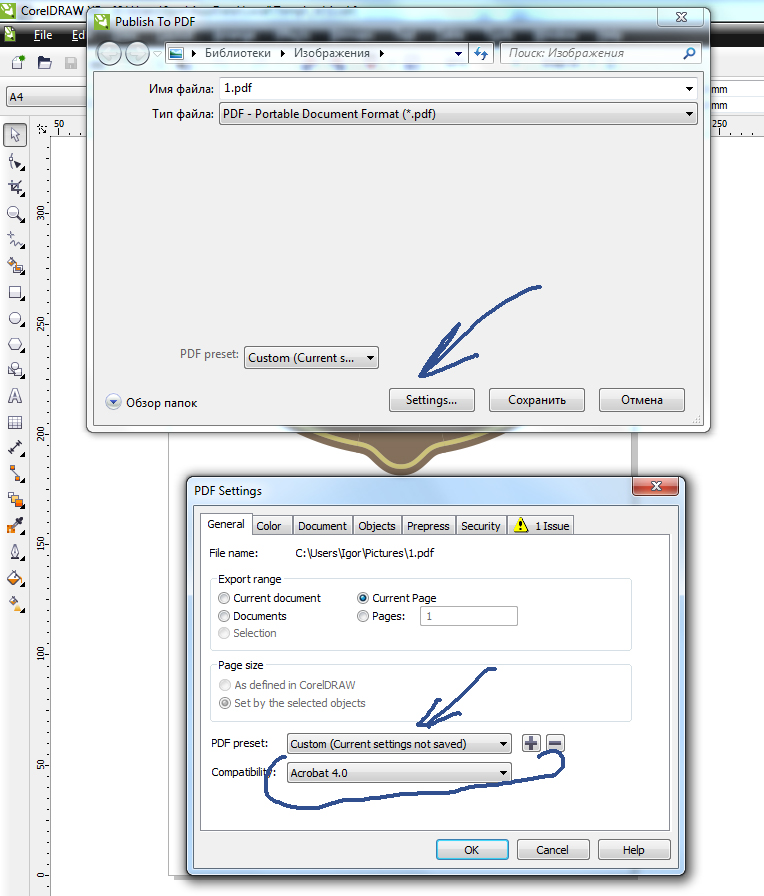

Совместимость с 4,5,6-м акробатом поставь и в пдф полосок не станет. Или просто для editing пдф сохраняй. И даже пресет PDF/X1-a с "улучшенной" совместимостью прокатывает. Видимо что-то связанное с прозрачностью. 'hz'
А где это? Я print2AdobePDF.

На самом деле как выяснилось проблема даже не в поверклипе. Попробуйте любые два объекта разного цвета но одинаковой величины наложите на подложку того же цвета, что и верхний. Поскольку их размеры один в один, то верхний будет закрывать нижний и, по идее, границы видно не будет. Однако, ее не видно только в режиме Normal. В режиме Enhanced (что мы видим здесь) граница видна. При конвертировании в битмап, экспортировании в битмап и вывод в PS граница не видна тоже.
Вывод - проблемы нет, поскольку граница видна только в кореле при превью в режиме Enhanced, при выводе на непостскриптовский принтер или экспорт в PDF. Что можно превосходно побороть, сделав Convert to bitmap перед любой из приведенных операций.

xm__, когда из корела в пдф публикуешь/экспортируешь выбираешь пресет. Ну или по умолчанию там что-то такое стоит.
